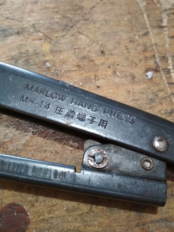

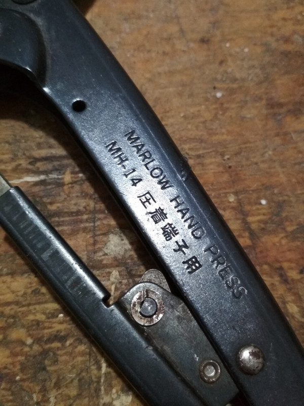

Μαστορες βοηθεια! Δεν εχω φωτο αλλα νομιζω ειναι απλο το ζητημα. Εχω ενα εργαλειο, πρεσσα κος και χαθηκε μια μικρη ασφαλεια που ειχε ενας πειρος. 6mm πρεπει να ειναι αλλα αυτο μετριεται. Το θεμα ειναι που θα βρω για να επαναφερω τη λειτουργια του οπως ηταν. Το περιθωριο ειναι πολυ μικρο και πατεντες οπως τρυπημα κλπ δεν γινονται. Δοκιμασα να τον τρυπησω να του βιδωσω βιδα με κεφαλι αλλα μονο τρυπανια εσπασα! Αντικατασταση δεν γινεται γιατι δεν ειναι κυλινδρικος 360° Αλλα εχει και ευθεια πλευρα.
Απάντηση: Re: Mάστορες τα φώτα σας ! - Ερωτήσεις για Εργαλεία και Αναλώσιμα.
Ναι, ασφαλεια αξονα.
Βρηκα μαλλον θα παραγγειλω, θα μετρησω διαστασεις και θα ριξω μια παραγγελια για μερικες εκατονταδες.
Για τι ειδους ασφαλεια πειρου μιλας Νεκταριε? Τετοιο πραμα? http://www.e-hatzopoulos.gr/products/view/58/circlips
Απάντηση: Mάστορες τα φώτα σας ! - Ερωτήσεις για Εργαλεία και Αναλώσιμα.
Αν δεν βρείς πες μου νά σου στείλω... Έχω κάμποσες.
Ευχαριστω για τη προσφορα! Να σου στειλω διαστασεις...
Και με ροδέλα παλεύεται...
Καλη ιδεα, βρηκα μια ροδελα νομιζω λουκουμι.
Αν δεν καταφέρεις κάτι με τη ροδέλα δτείλε μου τι ακριβώς θές κι εγώ θα το βρώ. Και να μην την έχω εγώ θα πάω Σπύρου Πάτση.
Τωρα εσυ αφορμη να πας στη Σπυρου Πατση ψαχνεις νομιζω...:grinning-smiley-043
Ευχαριστω!
