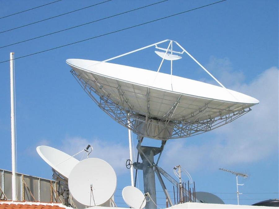

Εκείνο πού ξέρω εγώ, είναι ότι στο Ηράκλειο γιά λήψη Sky Digital, απαιτείται εξάμετρο κάτοπτρο!!!!! Στα Χανιά υπάρχει μεγάλη διαφορά, όσο και άν ακούγεται περίεργο. Πάντως όχι μικρότερο από τετράμετρο πιστεύω.
Επισυνάπτω και φωτό από το εξάμετρο, πού μπήκε πέρισυ στο Ηράκλειο.

Τα 5μετρα και 6μετρα είναι για τον Astra 2D. Δηλαδή BBC κλπ.
Οι Astra 2A/2B χρειάζονται 1.5-1.8. Αρα 1.8 είναι μια χαρά.
Με 1.5 ίσως να μην κατεβαίνουν κάποιες συχνότητες.
