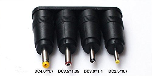

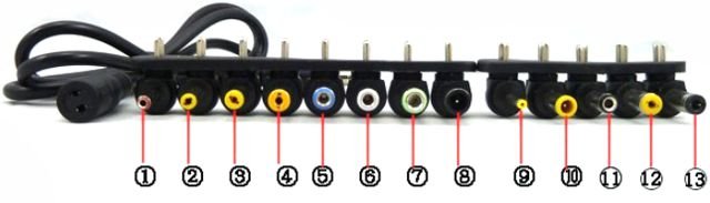

Και κάτι ακόμα. Φορτιστής καρφάκι σε τάμπλετ συνήθως σημαίνει φισάκι 2,5mm/0,7mm. Σημαίνει την εξωτερική και την εσωτερική διάμετρο του φις. Ίσως σε λίγες συσκευές να σημαίνει και 3,5mm/1,35mm. Είναι οι πιο συνηθισμένες διαστάσεις.
Αλλά φορτιστής καρφάκι γενικά μπορεί να σημαίνει πολλά πράγματα... Θέλει ίσως λίγη προσοχή όταν μιλάμε για aftermarket φορτιστές.
