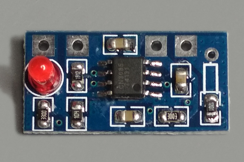

λοιπον, πηρα μερικες απο αυτες τις πλακετες για να τις κανω μικροφορτιστες μπαταριων ΝIMh με μαγνητακια.
το θεμα ειναι οτι δινει μονο 100mA στην μπαταρια με την αναλογη καταναλωση βεβαια.
οποτε παμε για αλλαγη της ρυθμισης, με αλλαγη του sense resistor.
Συμφωνα με την βιβλιογραφια του τσιπ εχουμε
Οποτε παω με το πολυμετρο να βρω ποια απο ολες τις αντιστασεις συνδεεται με το pin 6 (Charge Current Setting Resistor.)

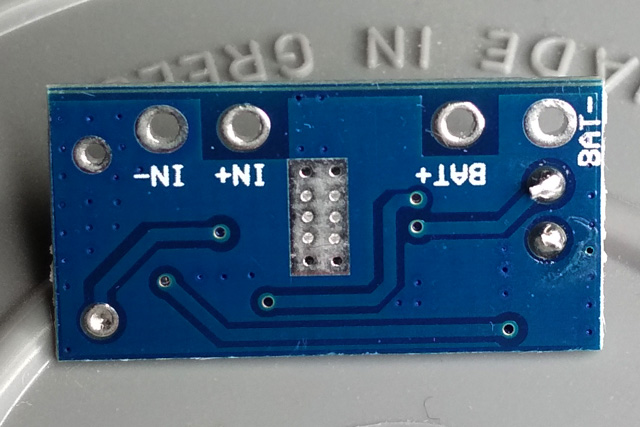

και εδω η πισω πλευρα
τι λετε?

Το ρεύμα το καθορίζει η R1 = 1912 αλλά σύμφωνα με την κατασκευάστρια υπολογίζεται από τον τύπο I = 1218 / R(ISET) (σε A)
και μπορεί να φτάσει κοντά στο ένα αμπέρ , συστήνω υπολογισμό σε 500mA για μέσες μπαταρίες 1-2Ah και για μικρο-μπαταρίες
μην πειράξεις τίποτε , είναι σωστά τα 100mA μην σου πώ ότι ίσως είναι και πολλά γιά κάτω από 500mAh μπαταρίες.
Καλά θα κάνεις να συμβουλευτείς αυτό το datasheet http://www.consonance-elec.com/pdf/datasheet/DSE-CN3085.pdf.
Σημειωτέον ότι επιβάλλεται η χρήση αισθητήρα θερμοκρασίας.
Κανονικά η φόρτιση Ni-Mh & Ni-Cd μπαταριών απαιτεί μικροεπεξεργαστή και ακριβείς κύκλους εργασιών και ελέγχων που αυτό σαφώς
δεν διαθέτει , αλλά πιστεύω ότι θα κάνεις την δουλειά σου με νέας γενιάς Ni-Mh.
Πιστεύω να βοήθησα
καταλαβ. αλλα το φορτιστακι θα ειναι μια ΕΛΑΦΡΙΑ μινιμαλ λυση για εφαρμογες πεδιου (στα ραδιοερασιτεχνικα μου καi για κατι σαν ultralight backpacking), οποτε η μπαταρια θα πρεπει να θεωρειται αναλωσιμη ετσι και αλλιως.
Οποτε θα υπολογιζω για αμπερ πανω απο 1, σε συναρτηση με παροχη USB 1 αμπερ.
ευχαριστω για την βοηθεια
κατι που μολις ειδα στον φακελο του τσιπ
"In the pre-charge mode, the charge current is 10% of the constant current. In the maintenance mode, the charge current is 60% of the constant current. "
λες τα 100mA να τα πηρα στο pre-charge mode? δεν περιμενα να εχει κατι τετοιο.
Απάντηση: Re: Ερωτηση για αρχιτεκτονικη πλακετας φορτισης
Σού έδωσα ήδη τον τύπο υπολογισμου : I = 1218 / R(ISET) => 1218 / 1912 = 637mA
Άν το 1912 = 19.1Κ τότε είναι 64mΑ ... θα το διαπιστώσεις με το πολύμετρο !
Το pre-charge 10% είναι η αναγνωριστική φόρτιση κατάστασης της μπαταρίας , άν ανεβάσει γρήγορα τη τάση της είναι κατεστραμμένη
και σταματά την φόρτιση , οι δε εξελιγμένοι φορτιστές με αυτόν τον τρόπο με βάση την καμπύλη χρόνου mV/minute υπολογίζουν και
την χωρητικότητα της μπαταρίας ώστε νά δώσουν στην συνέχεια το κατάλληλο ρεύμα κυρίως φόρτισης.
Το SOP8 case με εσωτερικά mosfet υψηλής σχετικά εσωτερικής αντίστασης δεν μπορεί να αντέξει ούτε το 1Α , οπότε δεν θα το συνιστούσα.
"Ραδιοερασιτεχνικά" ? Χμμ , τι ακριβώς μπαταρίες για Transceivers ? Μιλάς με 10ετίες μάχιμο SV0 / 900KHz - 1,2GHz all mode ...

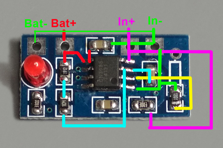

λοιπον καθησα και εψαξα τις διαδρομες στην πλακετα.
μεχρι στιγμης εχω βγαλει αυτο.
οποτε σε συνδυασμο με το datasheet συμπεραινω οτι τελιακ η αντισταησ που με ενδιαφερει ειναι η 1201
Ότι λέει το θεωρητικό σχέδιο , ποδαράκι 2 Ιset και αντίσταση προς την γή , άν είναι αυτή τότε είσαι κοντά στο αμπέρ.
