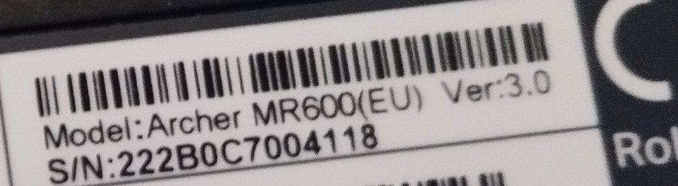

70/80 άνετα στο MR600 μπορείς να πειράξεις Bands να κλειδώσεις σε κάποιες και γενικά αν εχεις δυνατές ταχύτητες θα εχεις και στο ρούτερ.

Αφού τσέκαρα το δίκτυο της Cosmote στο σπίτι στην Κόρινθο και βεβαιώθηκα ότι έχει καλό σήμα και ταχύτητες, κατέληξα σε μια πιο πρόχειρη λύση. Αγόρασα αυτό
μεταχειρισμένο ελαφρώς από αγγελία και το δοκίμασα εδώ σπίτι Κατερίνη και με Vodafone και βέβαια με Frog. Αναγνωρίστηκαν και τα 2 δίκτυα άμεσα, χωρίς καμία έξτρα ρύθμιση και έπαιξαν κανονικά. Με καρφωτή επιλογή μπάντας 1 έπιασα 50~55mbps σταθερά, που εδώ γενικά δεν έχω και το καλύτερο δίκτυο με την Cosmote. Πιστεύω ότι και Κόρινθο όλα θα πάνε καλά. Ευχαριστώ για τις προτάσεις σας και τη βοήθεια!
