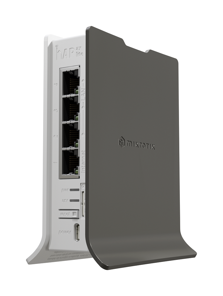

Επειδή κι εγώ πάω στα τυφλά τελικά αγορασα ένα μικρό φθηνό μοντέλο cat6 της mikrotik που φημίζονται για το software τους που μπορείς να κάνεις τα πάντα και VPN tunnel κλπ για να μπαίνεις remotely χωρίς public IP.
Ναι. Αυτό είναι .
Reactions: k.m.
Τρελό software έχει το μηχανάκι μιλάμε. Υπάρχει άνθρωπος που τα ξέρει όλα αυτά; Τα κοινά tp-link Huawei κλπ είναι αστεία μπροστά του. Έχει λογική προγραμματιστή το setup του. Είναι η χαρά του πειραγματος. Μέχρι γράφεις script για να ορίσεις τί θες να κάνουν τα hard buttons. Οι Λετονοί σου δίνουν ένα hardware και ένα software και σου λένε κάνε ότι θες σαν να το παράγεις εσύ το μηχάνημα.
Κάτσε να μιλήσω αύριο με Vodafone γιατί δεν έπαιξε η κάρτα στο αυτόματο. Βρήκα μια ρύθμιση που γράφουν κάποιοι που πρέπει να ξεκλικαρεις αλλά και πάλι δεν παίζει.
Δεν είναι μηχανάκι για όλους σε καμία περίπτωση. Με την πρώτη εικόνα που βλέπεις στο interface μένεις με το στόμα ανοικτό.
Καλά απίστευτο. Ελαττωματική κάρτα sim! Μου είπαν να την πάω πίσω και μου την άλλαξαν και περίμενα να την δοκιμάσουν εκεί επί τόπου και φυσικά έπαιξε αμέσως στο ρούτερ.
Τρελό τζόκερ 😁
