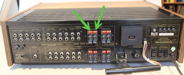

Εχω τον ενισχυτη Pioneer QX-949A μαζι με δύο ηχεία PIONEER CS-711.
Καθοντουσαν ολα πολλα χρόνια και σκονίζονταν μεχρι που αποφάσησα να τους δωσω λίγο ζωή.
Το πρόβλημα που εχω είναι οτι ακουγεται ενα φυσσημα οταν ανεβάζω την ένταση ακομα και οτι δεν παίζει μουσικη
Θα μου πειτε λογικό να μην δουλεόυν όλα τέλεια μετά απο τόσα χρόνια ,απλά προσπαθω να καταλάβω που είναι το πρόβλημα και αν λύνετε καθως είναι του πατέρα μου και θα ηθέλα να τα κρατήσω και να τα χρησιμοποιώ.
Εχω συνδεσει τα ηχεία όπως βλέπετε στην φωτογραφια και φευγει ενα RCA σε jack απο το AUX του ενισχυτη και πάει στην τηλεόραση .amplifier.png
Οποιαδηποτε συμβουλη ειναι ευπροσδεκτη.
Σας ευχαριστω πολύ.

Εχω συνδεσει τα ηχεία όπως βλέπετε στην φωτογραφια και φευγει ενα RCA σε jack απο το AUX του ενισχυτη και πάει στην τηλεόραση .View attachment 233564

Ο 949Α είναι 4καναλικός, έχει κάτι σαν κουμπί για stereo λειτουργία (p8 στο manual).
Στην φωτό, στο δεξί μέρος της πλάτης, είναι επιλεγμένη η 4channel λειτουργία.
Τα ηχεία είναι σωστά ενωμένα?
τα ηχεία φανταζομαι τα εχω συνδέσει σωστα.
οπως εχω σημειώσει στην φωτο.
Να βαλω το καθένα σε διαφορετικα καναλια μήπως?

Δες την ρύθμιση με το 4CH και το 2CH στο κουτί στην πλάτη και κάντην 2CH αν δεν είναι.
Δες τον επιλογέα MODE μπροστά να είναι στο stereo (2CH).
Και βγάλε όλα τα RCA καλώδια των συσκευών να δεις, μήπως οφείλεται σε κάποια ρύθμιση του 4καναλικού αποκωδικοποιητή.

Δες την ρύθμιση με το 4CH και το 2CH στο κουτί στην πλάτη.
Δες τον επιλογέα MODE μπροστά να είναι στο stereo.
