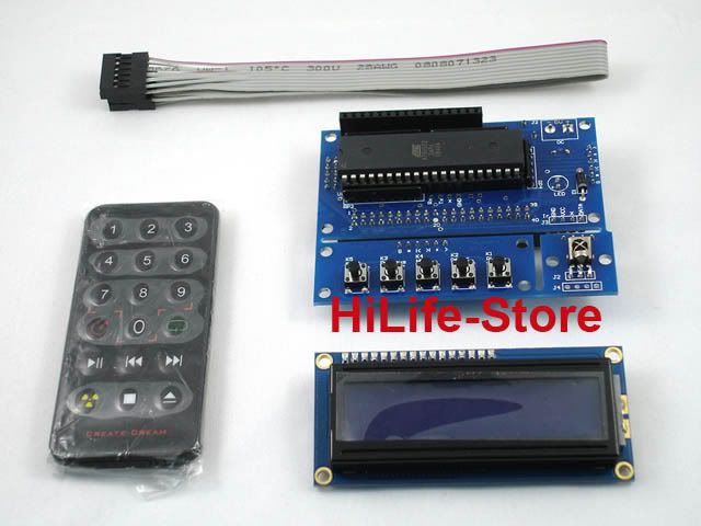

Μπορείς να χρησιμοποιήσεις όποιο cdrom η dvdrom ΙDE(όχι SATA) και με 20 παίρνεις τον παρακάτω κοντρολερ:
http://cgi.ebay.co.uk/CDROM-control...3.l1177&_trkparms=240:1318|301:1|293:1|294:50
Νομίζω επίσης ότι κάθε cdrom έχει spdif έξοδο! Σε αυτή την περίπτωση χρειάζεσαι μετά ένα dac ή το cdplayer σου να δέχεται spdif (χρειάζεσαι ένα service manual να το τσεκάρεις) συνήθως τα πιό πολλά στέλνουν ι2S σήμα στο εσωτερικό dac τους οπότε τότε χρειάζεσαι και ένα spdif receiver (έχω έναν παρατημένο σε μορφή κιτ).
Τέλος υπάρχει και η λύση (όπως προανέφεραν) να χρησιμοποιήσεις την αναλογική έξοδο του cdrom!
