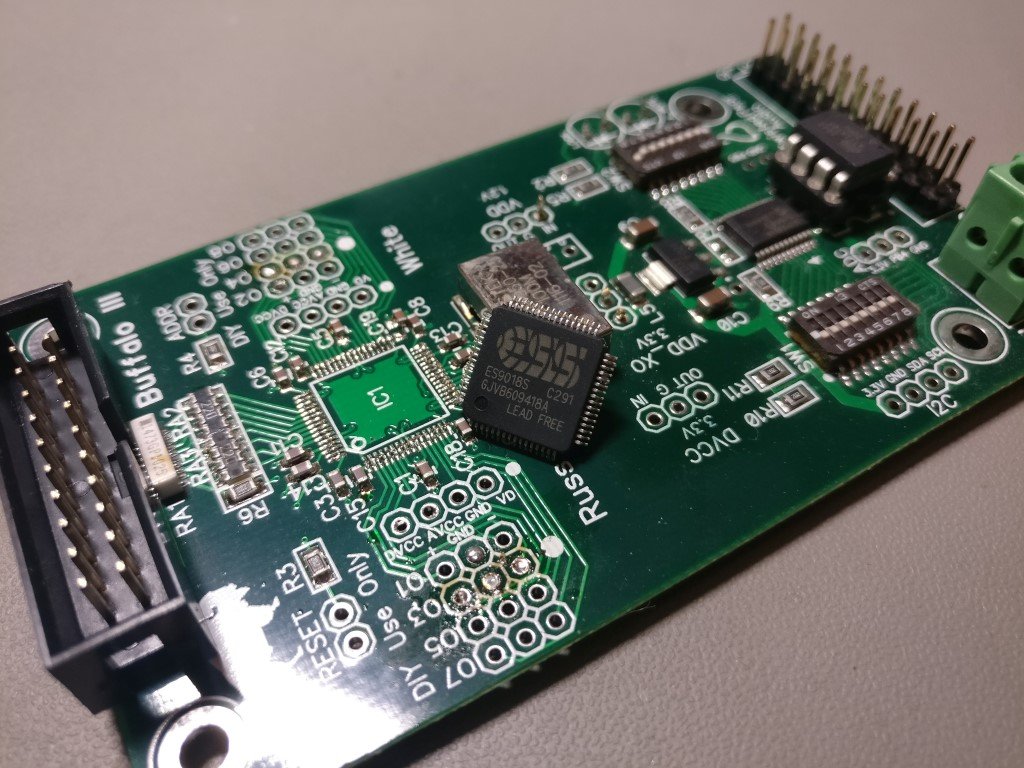

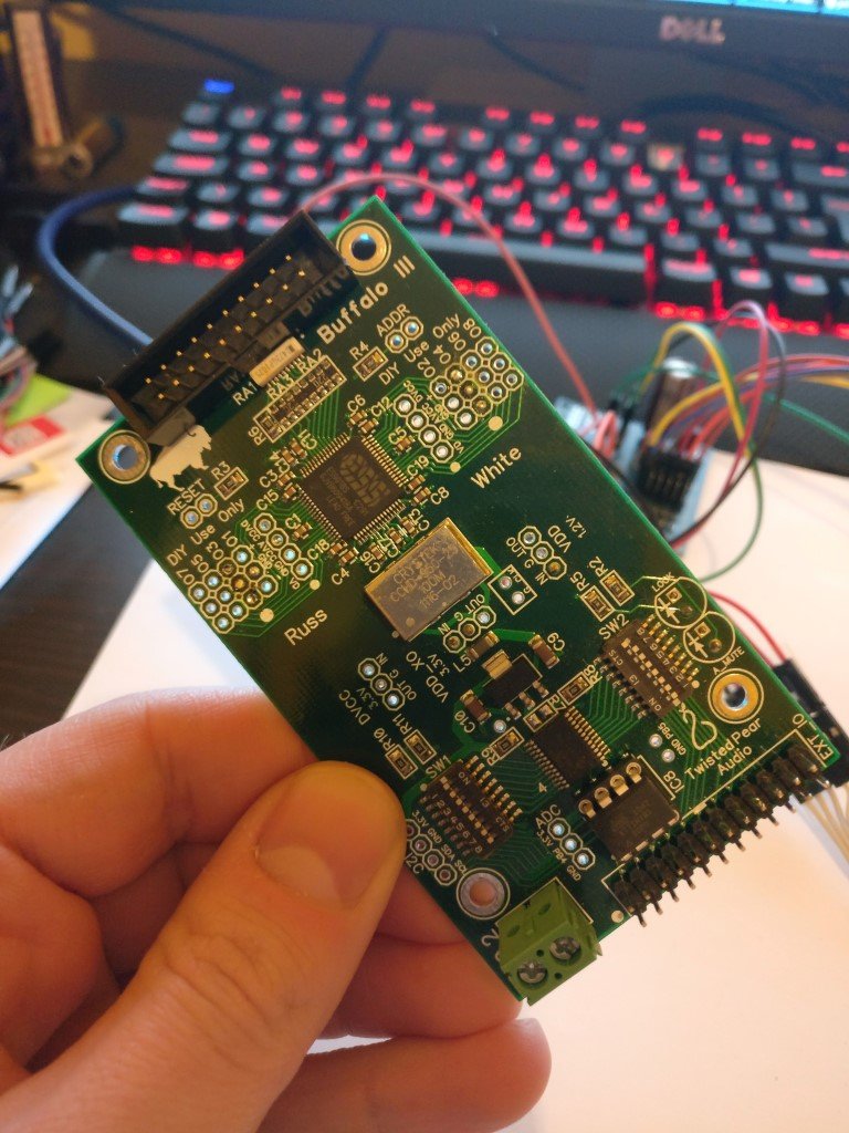

Θεωρητικά ξεκολλάς το 9018, βάζεις το 9028, και μετά βάζεις ένα arduino με κατάλληλο κώδικα να το ελέγχει.
Χμ... Έχω ένα βουβάλι 3 με καμένο 9018.. μήπως να το δοκιμάσω; Δεν έχω και πολλά να χάσω, αρκεί να βρω το 9028 σε λογική τιμή..
Edit: http://www.ebay.com/itm/New-origina...406558?hash=item1ebf5aa0de:g:eGAAAOSwt5hYc5r~
60 ... χμμμμμμ.. για να δω σε τι κατάσταση είναι το καμένο που έχω..
Μάλλον θα σου στείλω το δικό μου με ένα 9028 και ελπίζω να πάνε όλα καλά
H τιμή απ ότι βλέπω κάπου 57-67
Τεράστιος ο πειρασμός.....
Τα σοβαρά ρίσκα με κάτι τέτοιο είναι ότι α) δεν έχουμε σχηματικό και β) η πλακέτα είναι 4-layer οπότε έχουμε περιορισμούς στο τι μπορούμε να αλλάξουμε..
Με άλλα λόγια, περίμενε να ξεκολλήσω το δικό μου ήδη καμένο 9018 και να κάνω trace κάποια σήματα, και θα σου πω..

Ωχ .ωχ εδώ έχουμε ΘΕΜΑΑΑΑΑΑΑΑΑ
Η αποκόλληση έγινε
Τον αντικαταστάτη να δούμε να γράφει ESS 9028
Ένα άλλο θεματάκι που έχουμε είναι ότι δεν κυκλοφορεί το πλήρες datasheet του 9028.
Πιθανολογώ ότι το ψηφιακό μέρος του είναι ίδιο με του 9038 (του οποίου έχω το datasheet). Αν δεν είναι την κάτσαμε...
