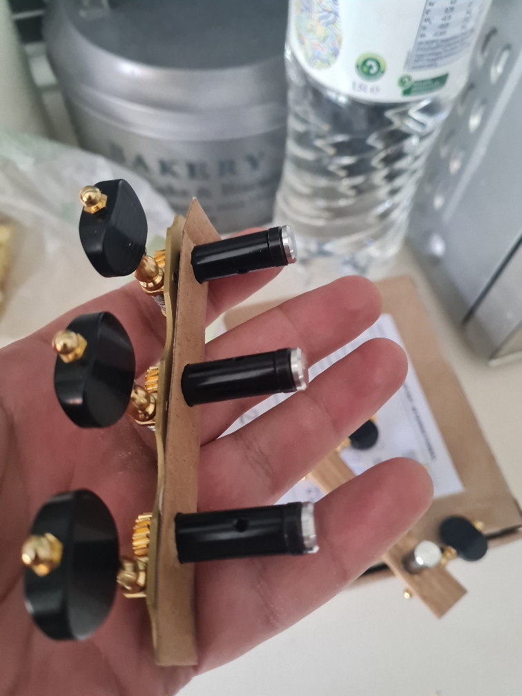

ΥΓ μόλις έγραφα το μήνυμα ήρθαν και τα κλειδακια μου . Αν ποτέ αλλάξεις σε καμια κιθαρα σου προτείνω τα οικονομικά Der Jung. Αλουμινένιο βαρελάκι και ρουλεμαν για βουτυρενια αίσθηση .
Με γεια τα κλειδια. Και πολυ ομορφα και λειτουργικως αψογα.
Σκεφτομαι να παρω και εγω ενα σετ να υπαρχει, για οταν μου ερθει ορεξη για upgrade. (Link ?)
Και τα δικα μου ομορφα ειναι αλλα κανουν αυτα τα ψιλα σκαλωματακια.

Εδώ τα κλειδακια από Γερμανία.
Προτείνω με αναλογία 1:18 για καλύτερη ακρίβεια.
Μέρα με την νύχτα με τα δικά σου .
