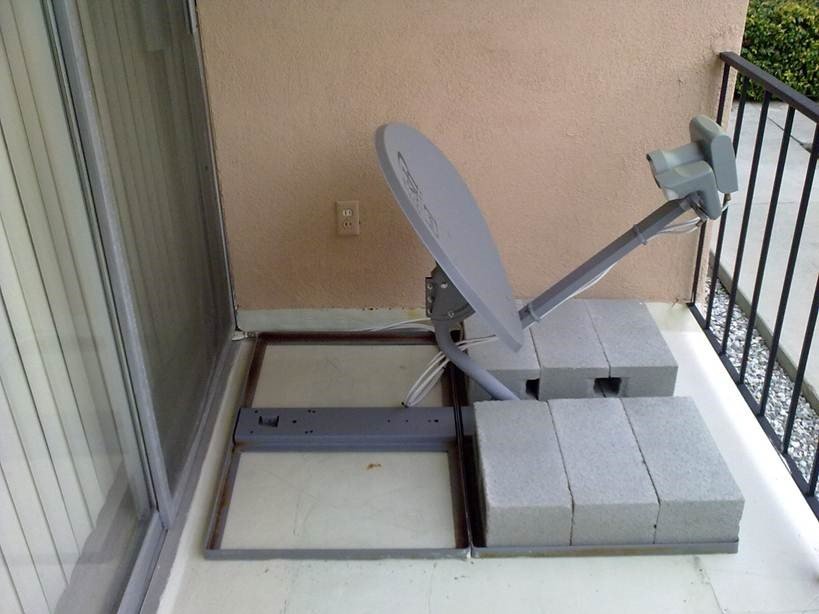

Αν δεν επιτρέπονται τρύπες στον τοίχο αλλά δεν υπάρχει πρόβλημα με το να τοποθετηθεί το πιάτο στο μπαλκόνι ή ακόμα και στην ταράτσα, τότε τα flat coaxial καλώδια όπως αυτό που χρησιμοποιεί ο robotech_ σε συνδυασμό με μεταλλικές βάσεις που κρατιούνται σταθερές με τσιμεντότουβλα όπως αυτή http://www.ebay.com/itm/Steren-Non-Penetrating-Roof-Mount-/311672453314 είναι καλή λύση που και εγώ χρησιμοποιώ.
