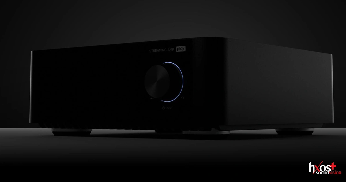

"Το μέγεθος του ενισχυτή είναι αρκετά μικρό, σαν ένας μεγάλος WiiM."
Δεν ακούγεται ενθαρυντικό.
Αυτό που λέει το περιοδικό δεν μας "πείθει" ;;
Περισσότερα δεν έχει ανακοινώσει, αλλά ξέρουμε τι θα έχει. Την γνωστή streaming πλατφόρμα της Eversolo μαζί με τελικές βαθμίδες Τάξης AB βασισμένες σε τρανζίστορ MOSFET.
Ναι αλλά άμα έχει 50w το κανάλι...
Ένας μεγάλος wiim (επειδή το συγκρίνει με τέτοιο) είναι 22x19x6.5cm...
Και 2X50 να είναι, που θα χωρούσε τον μετασχηματιστή; :unsure:
Reactions: petronik
λέτε να έχει εξωτερικό τροφοδοτικό ;;
δεν θα το ήξερε ο Ήχος να το γράψει ;;:unsure:
με ύψος κάπου στα 6,5cm όντως υπάρχει θέμα με τον Μ/Σ.. εκτός αν το τροφοδοτικό μας ..απογοητεύσει.....
