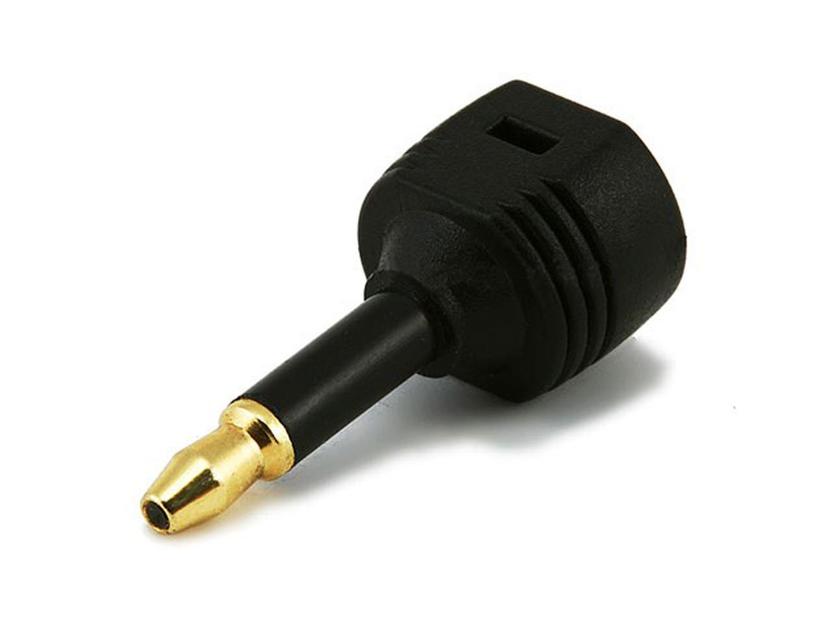

Καλησπέρα σας!
Σε ένα MEDIA BOX που αγόρασα πρόσφατα, έχει έξοδο SPDIF αλλά δεν είναι όπως τη γνωρίζω. Η SPDIF δεν είναι η οπτική?
Το συγκεκριμένο έχει τρύπα πολύ σαν έξοδο ακουστικών. Τί καλώδιο πρέπει να συνδεθεί εκεί? Ή μήπως θέλει καποιον αντάπτορα?
http://a.scdn.gr/images/sku_main_images/009015/9015921/20160513120401_oem_smart_box_mx9.jpeg
Αυτή η φωτό είναι από άλλο αλλά με ακριβώς την ίδια έξοδο SPDIF
Βλεπεις να βγαζει κοκκινο φως; Ισως να θελεις ανταπτορακι οπως ειχαν παλια τα mini disk
Η καλωδιο απο καρφι σε κανονικο spdif

Είναι ενσωματωμενη στην έξοδο ακουστικών. Χρειάζεσαι έναν αντάπτορα για να βγει κανονική οπτική.

Η λυση ΗΔΗ εχει δωθει στα προηγουμενα Posts. Χρειαζεται απλα ενας ανταπτορακι οπου να μετατρεπει το τετραγωνο βυσμα της οπτικης σε καρφακι. 'Η μπορει να αντικατασταθει και ολοκληρη η οπτικη ινα οπου στην μια πλευρα της να ειναι σε σχημα jack φυσικα. Ο ανταπτορας ομως κοστιζει λιγοτερο.
Εκτος απο σκρουτζομαγαζα κλπ και σε ενα μαγαζι της γειτονιας με ηλεκτρονικα μπορει να εχει.
Optical S/PDIF και coaxial S/PDIF Αν είναι σαν έξοδος ακουστικών χρειάζεσαι αυτό

Ακομα να να μην βγαζει κοκκινο φως δηλαδη οτικη ινα ισως να θελει να μπει το καρφι μεσα για να την ενεργοποιησει οπως θυμαμαι στα φορητα mini disk
η spdif υπαρχει τοσο σε coaxial, οσο και σε optical. Το manual της συσκευης δεν αναφερει τι καλωδιο απαιτει. ? Eφαγα το ιντερνετ για user manual ή να βρω αναφορα ποιο απο τα δυο ειδη εχει.
Βρηκα σε αλλο μοντελο MXQ pro (υποθετω πως ειναι της ιδιας εταιριας) και σε εκεινο γινεται αναφορα σε coaxial spdif.
Οποτε αν μπορεις κανε μια δοκιμη με καποιο δανεικο καλωδιο coaxial σε mini jack. Κοιταξε επισης κατα την αναπαραγωγη 5.1 εαν αναβει καποιο κοκκινο φως μεσα στην τρυπα και τελικα ειναι optical.
Στην τελικη πριν ξοδευτεις, προσπαθησε να βρεις απο καποιο φιλο εστω μια οπτικη σε jack (συνηθως οσοι εχουν οπτικη σε Pc, τετοια εχουν) να δοκιμασεις.
Και...κοιταξε μηπως το manual αναφερει τι καλωδιο πρεπει να αγορασεις μπας και λυθει και απο εκει τελικα η απορια.

Παιδιά σας ευχαριστώ πολύ για τις απαντήσεις .
Το πρώτο συμπέρασμα είναι πως ΔΕΝ είναι οπτική ίνα. Αγόρασα έναν αντάπτορα σαν τον πρώτο που μου προτείνετε αλλά πήγε χαμένος καθώς δεν υπάρχει το κλασσικό κόκκινο φως της optical.
Θα δοκιμάσω να βάλω καρφίνακουστικών που βγάζει 2 rca για αρχή για να δω αν πρόκειτε για coaxial ώστε να πάρω έναν αντάπτορα από καρφάκι σε 1 rca.
