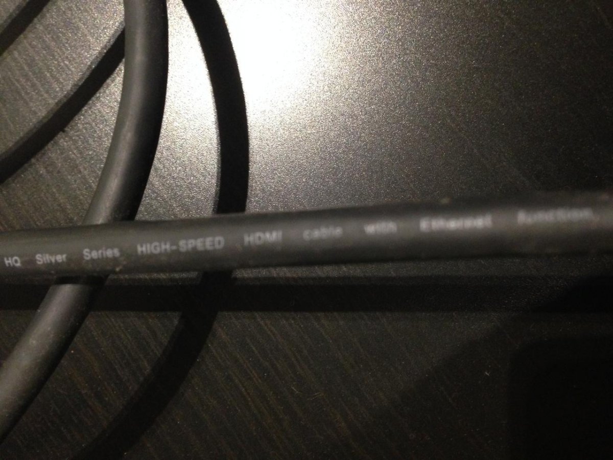

Ενδεικτικα καποιες φωτο τον χωρο καθως και τον τυπο καλωδιου που εχουμε περασει

Το καλωδιο απο την φωτο μπορεις να καταλαβεις αν κανει για μεταδοση 3D?

Οποιος μπορει ας μου λυσει και την απορια για το καλωδιο που εχουμε ριξει αν κανει για 3D.

Καλό φαίνεται το καλώδιο σου.
Λογικά ( σίγουρα δεν μπορεί να σου πεί κανείς, εκτός και αν έχει το ίδιο καλώδιο και παρόμοιο εξοπλισμό ) θα παίξει κομπλέ 1080p 3D.
