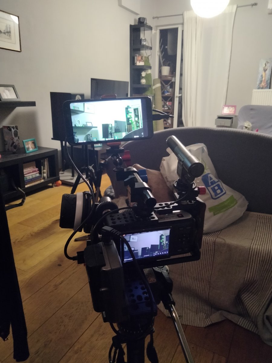

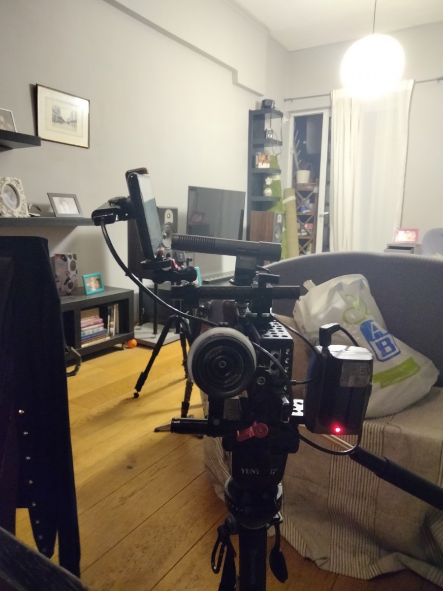

Ναι σύμφωνοι, απλά δεν χρειάζονται όλοι τα παραπάνω... peaking μπορεί να έχεις και από την κάμερα αν περνά overlays στην hdmi και γράφεις στην κάρτα, όπως κάνω εγώ. Πχ της blackmagic το βρίσκω πιο χρήσιμο από αυτό κάποιων οθονων που έχω χρησιμοποιήσει. Η μπαταρία του παλιού μου κινητού, 3000mah μου κρατά τουλάχιστο όσο 2 npf σε swit, blackmagic, atomos ninja 2 κλπ, για ίδια φωτεινότητα.
Τα χρώματα ναι είναι ό'τι νά ναι, αλλά για κάδρο και εστίαση είναι μια χαρά!
Κατά σύμπτωση σέταρα την κάμερα για μια δουλειά το ΣΚ, και παραθέτω 2 φωτογραφίες. Επειδή χρειάζεται να παίρνω την κάμερα στο χέρι πολύ συχνά, το μειωμένο βάρος εκεί πάνω είναι σωτήριο για τον καρπό μου...

Kαι ολα τα παραπανω να εχει κανεις η τροφοδοσια του μονιτορ δεν μπορει να γινει τροχοπεδη τωρα στην ευκολια. Αν σου τελειωσει η μπαταρια τι κανεις ?
Οποιος θελει ελαφρυ, φωτεινο και φορτωμενο μεχρι τα δοντια μονιτορακι χωρις να αδειασει την τραπεζα του υπαρχουν κι αλλες λυσεις οπως το portkeys LH5
To πηρα μονο και μονο για το ανυπαρκτο βαρος του (προφανως και απο αποψη πανελ και χρωματικης πιστοτητας δεν εχει σχεση με το tvlogic μου) και για χρηση σε RoninS ειναι αμελητεο ως βαρος και κυριως ειναι πολυ φωτεινο για να βλέπεις καδρο εξω.
Μοιαζει να εχει πανελ κινητου αλλα ειναι τοσο βολικο που αν και πλεον κυκλοφορει σε wireless εκδοση αυτο θα προτιμουσα παλι.
Από περιέργεια, δοκίμασα με τέρμα φωτεινότητα, 3 ώρες σήμα και ήταν στο 55-%. Me 140 γραμμάρια τηλέφωνο. Αν είναι να τραβήξεις πάνω από 6-7 ώρες, λογικά θα υπάρχει και διάλειμα όπου φορτίζεις και με power bank. Ή έχεις άλλο ένα παρόμοιο μαζί σου και συνεχίζεις. Σχεδόν σε κάθε σπίτι υπάρχουν spare 4πύρινα τηλεφωνάκια 16:9 5-5.5 ίντσες. Πάλι μικρότερο βάρος κουβαλάς.
Βέβαια το συγκεκριμένο meizu στη φωτό έχει αποσπώμενη μπαταρία και έχω και 2η. Υπάρχει και τρόπος για συνεχή τροφοδοσία αν απαιτηθεί, με αντίστοιχο αντάπτορα. Επομένως, καμία τροχοπέδη για συνήθη χρήση.
Το προτιμώ από το να χρειάζεται να αλλάζω μπαταρία σε 1 ώρα χρήσης. Αυτό θεωρώ εγώ ως αυτονομία. Αν έχεις πχ μια mirrorless μαζί σου με 5 μπαταρίες, δεν σημαίνει ότι οι mirrorless έχουν καλύτερη αυτονομία.
