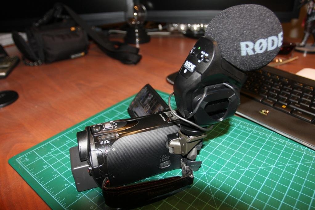

Εσυ που είσαι ψαγμενος, μήπως έχει πάρει το μάτι σου κάνα Γ γωνια για το hot shoe; Το πιανεις τι θέλω να κανω.: το πλάι της panasonic να το κάνω όρθιο γιατί πολυ φοβάμαι οτι επειδή θα εξέχει πολύ το συγκεκριμένο μικρόφωνο και είναι 115 γρ. θα πέφτει το βαρος προς τα δεξια όπως την κρατας.
Αστο το βρήκα. Swivel hotshoe.
Δυστυχώς κι άλλο βαρος...
Ώπα λάθος. Το μικρόφωνο θέλει hotshoe για να στηριχτεί. Αρα θέλουμε γωνια hotshoe σε hotshoe. Όχι hotshoe σε βίδα.
Ελα έτοιμος.
Α ρε panasonic τα πάντα εν σοφία εποίησες....
Είχα ξεχάσει ότι η υποδοχή στο πλάι ΔΕΝ είναι το hotshoe αλλά μια δική της υποδοχή και σου δίνει ανάπτορα και μάλιστα φέρνει το hotshow σε όρθια θέση. Οπότε δεν χρειάζεται ούτε γωνιά ούτε πατέντες. :music-smiley-005:
Εντάξει είναι λίγο αστείο το θέαμα αλλά λογικά πρέπει να είναι σε άλλο επίπεδο ο ήχος. Ειδικά σε μουσικές παραστάσεις. Υπ' όψιν όταν βάζεις εξωτερικό μικρόφωνο βγαίνει στην οθόνη ένα view meter και βλέπεις real time αν κλιπάρει ο ήχος οπότε παίζεις με το διακοπτάκι τα db από το μικρόφωνο.
Επίσης φοβόμουν μήπως στο wide μπαίνει στο κάδρο και το μικρόφωνο αλλά είναι πολύ ψηλά , κανένα πρόβλημα.
