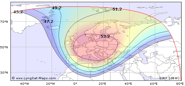

Εγω στον χαρτη βρισκομαι στην ακρη του κόκκινου αρχή κίτρινου. Απλα ρωταω εαν μπορω να δω astra hotbird και thor ταυτοχρονα

στην εικόνα λέει >50 οπότε σου λέει με 50cm είσαι άψογος ... οπότε το παράκεντρο είναι εφικτό ... δεν θέλει μάστορα , ένα καλό στήριγμα θέλει και λίγα μαθηματικά αρκεί να είναι κεντραρισμένο σωστά

Μόλις μίλισα με τον τεχνικό που μου βάζει τα πιάτα και μου πε ότι για να κατεβάσεις τον Thor από τον Άγιο Νικόλαο Κρήτης χρειάζεσαι τουλάχιστον 1,10. Μάλιστα του δωσα και τη συχνότητα για να τσεκάρει αν κατεβαίνει. Ισχύει αυτό?
Giorgo na pis ston mastora gia na epiveveothis na dokimasi apo afto to link sixnotites tou spot1 http://www.lyngsat.com/1west.html kai tote tha sou pi ti piato thes an kai den nomizo na exis provlima kai me 1.10m !!
