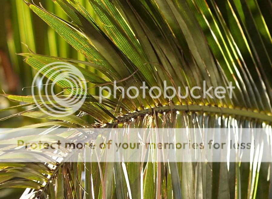

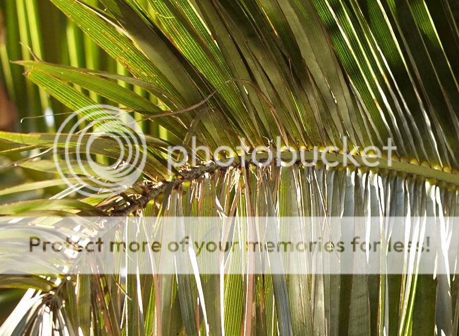

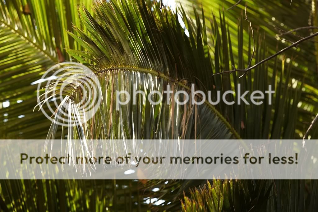

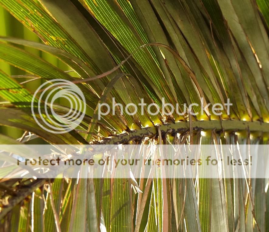

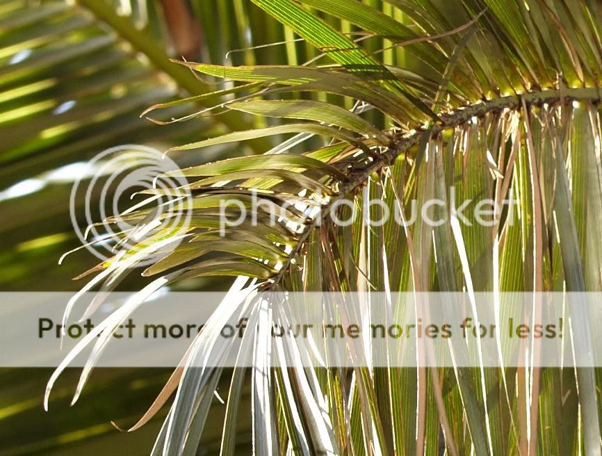

Στις ληψεις του φοινικα εστιασαμε μεσω αυτοματης εστιασης και οχι liveview οπως στο πρωτο γκρουπ φωτογγραφιων με θεμα τον λεπτο κορμο. Για αυτο και καποια καρε εστιασαν σε διαφορετικο σημειο. Θα ηταν πολυ ενδιαφερον να μπορουσα να σας σημειωσω και τα σημεια εστιασης που "κλειδωσαν" .
Βεβαια η 5D II δεν ειναι και καμια κορυφαια σε αυτοματη εστιαση μηχανη οποτε πιθανον με καποια αλλη οπως η 7D να ειχε καλυτερα αποτελεσματα.

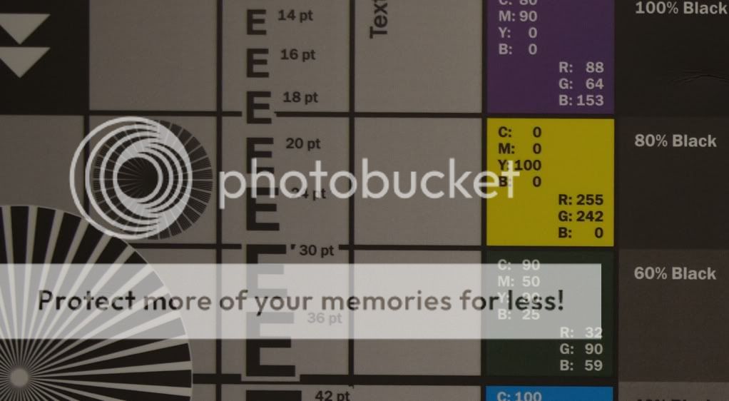

Η εστιαση εγινε με liveview, κατεβασμα καθρεπτη και ληψη με ασυρματη πυροδοτηση ακριβως για να μην διαταραχθει τιποτα. Στις δε ληψεις του 2.8 η εστιαση απο διαφραγμα σε διαφραγμα ειναι ακριβως η ιδια δεν αλλαξε καθολου παρα μονο αγγιχθηκε η μηχανη για να αλλαξω διαφραγμα.
Ειδικα η ληψη του 5.6 και μενα μου προκαλει απορια. Τοσο που περα απο τα υπολοιπα θα δοκιμασω να ξανακανω ενα τεστ σε αντιστοιχο καδρο μιας και οι φακοι υπαρχουν να μου φυγει η απορια και κυριως να ελεγξουμε καλυτερα τον φακο του Νικου. ΜΟνο για την ληψη με διαφραγμα 5.6 εχω σοβαρη αμφιβολια για τις υπολοιπες καθολου.
Στο 5.6 σας κουνήθηκε, τι το ψάχνετε, είναι φως φανάρι, δεν γίνεται στο 2.8 και 4 και στο f/8 να είναι τέλεια και στο 5.6 να θολώνει. Αυτό αποκλείει και την περίπτωση focus shift. Απλό κούνημα ήταν. Ή αυτό ή καθώς πατήσατε το κλείστρο ξαναεστίασε ο φακός. Γι' αυτό σε τέτοιες δοκιμές απενεργοποιώ εντελώς το AF.
Εγώ δεν βλέπω διαφορές μεταξύ των φακών. Αλλά μιλάμε για το καρακέντρο τους όμως.

Bλεποντας τα charts 2 παρατηρησεις χοντρα χοντρα...
Ο 2.8 ΙΙ εχει καλυτερο κοντραστ στο κεντρο τουλαχιστον με αμεση επιπτωση και στο χρωμα που δειχνει πιο saturated.
Εχουν και διαφορα στο ....εστιακο μηκος. Ο f4 ειναι πιο....κλειστος λιγο. Περιεργως ο f2.8 ειναι λιγο πιο ευρυγωνιος απο τον μικρο του ξαδερφο.
Κατ´αρχην μπηκα στον πειρασμο να φερω τις εκθεσεις μεταξυ τους αλλα επειδη αλλαζε το κοντραστ τις αφησα οπως ειναι απο τα raw ανεγγιχτα.
Χειροκινητη εστιαση ειχαμε σε εκεινο το σεταπ. Δεν αλλαξε η εστιαση. Η κουνηθηκε η μηχανη ή το θεμα.

Απο τους φοινικες δεν καταλαβα και πολλα πραγματα, μου φανηκαν ιδιες... απο το τεστ τσαρτ, νομιζω, οτι ο 2,8 εχει μια ελαχιστη διαφορα απο το 2,8 στο 4... τον f4 δυσκολο να πεις αφου εχει αισθητη διαφορα φωτεινοτητας (γιατι αυτο? αλλαξε ο φωτισμος ή δινει διαφορετικη φωτομετρηση ο φακος? ησαστε σε μανιουαλ φωτομετρηση?)...
Πολυ καλος ο f4 (οπως λενε ολοι αλλωστε) αλλα αν χρειαζεσαι το 2,8 (συν οσα πιθανως δεν βλεπουμε, πχ. flare, εκτροπες κτλ) νομιζω η τιμη του 2,8 ειναι.... συμπαθητικη....!!!!

Το μόνο που μπορώ να παρατηρήσω και μου κάνει εντύπωση είναι ότι εκτός ότι οι φωτό του f4 είναι πιο υποφωτισμένες, οι φωτό του f2.8 είναι πιο κορεσμένες σε χρώματα.
Να ρωτήσω κάτι.. Οι φωτιστικές συνθήκες ήταν ίδιες-σταθερές; Και πως ρυθμίσατε το wb ;
