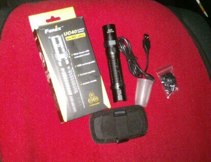

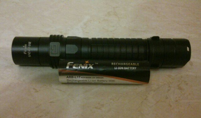

Ο Fenix UC40 Ultimate edition.
Στην συσκευασία υπήρχαν η μπαταρία του που μόνο αυτή φορτίζει μέσα στον φακό,καλώδιο φόρτισης USB σε micro usb και ένα σακουλάκι με o-ring και το κορδονάκι.
Η περιστρεφόμενη θήκη ,το λευκό diffuser και το κλιπσακι για την ζώνη τα πήρα εξτρά.
Όπως λέει και το manual, το turbo mode 960 lumens κρατάει για 3 λεπτά.
Μετά πάει στο high mode 400 lumens.
Μπροστά καταλαβαίνεις ότι ζεσταίνετε ,γι'αυτό πέφτει αυτόματα η ένταση του.
Μόλις κρυώσει λίγο μπορείς να τον ξαναπάς στο turbo.
