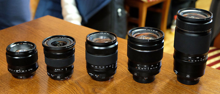

o 50-140mm f/2.8 WR OIS με ενα κιλο βαρος σχεδον και 72mm φιλτρο δειχνει να απευθυνεται σε αλλο κοινο απο αυτο που προτιμα ενα μικρο σχετικα συστημα, απο την αλλη τα 350γρ του αντιστοιχου σε εστιακες Panasonic μ43 35-100/2.8 δειχνουν υπερβολικα λιγα, κατι ενδιαμεσο στα 500γρ θα ηταν ιδανικο με καλυτερη αποδοση ακομη απο τον Πανυ 35-100, ελπιζω το αυξημενο βαρος του 50-140 να συναδει και με πολυ καλυτερο IQ.
Καθαρά σε επαγγελματίες απευθύνονται οι 16-55/50-140, από όποια πλευρά κι αν το σκεφτεί κανείς (βάρους/όγκου/κόστους).

Φυςικα ετςι ειναι αλλα ενας επαγγελματίας που εχει ήδη FF εξοπλισμό γιατι να πηδηξει σε ενα συςτημα που του προςφερει αντίστοιχα βαρύ εξοπλισμό και υστερεί σε τομείς που του ειναι απαραίτητοι π.χ. Φλας ?
δεν μιλώ κάν για ποιότητα στην παραπάνω εξίσωση θεωρώντας τη ισοδύναμη (με την ευρύτερη έννοια) μιας και δεν ειναι ο βασικός προβληματισμός,
Εγώ αντίθετα νομίζω οτι η κυρίως αγορά του θα γίνει απο λίγους ερασιτέχνες που εχουν primes και θα θέλουν την ευκολία του zoom για συγκεκριμένες χρήσεις και δεν εχουν κανένα αλλο συςτημα.

Οι τυπικοί (και όχι μόνο) ερασιτέχνες μια χαρά καλύπτονται και με την ποιότητα των τωρινών αργών zoom (18-55 2.8-4.0 και 55-200 3.5-4.8).
Για ποιότητα/ταχύτητα οι απαιτητικοί έχουν τους primes, στους οποίους θα προστεθεί του χρόνου και ο 90 f/2.
Οι (επαγγελματίες) φωτογράφοι που καλύπτουν μυστήρια ήταν μέχρι τώρα οι μόνοι ξεκρέμαστοι, και αυτούς πάει να καλύψει πιστεύω η Fujifilm.
