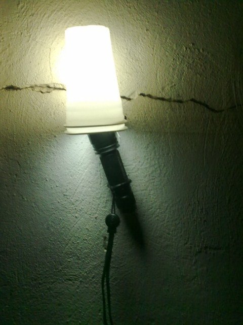

Re: Φακοι για Δραστηριοτητα στην Υπαιθρο
παρτε και ενα εναλλακτικο diffuser αν δεν εχετε κανονικο

Που δεν πηρα diffuser για να κανω λαμπα τον φακο εξω από την σκηνη. Αυριο πιανω το πιστολι θερμου αερα και γαλακτερα κουτακια φιλμ και αρχιζω…..
