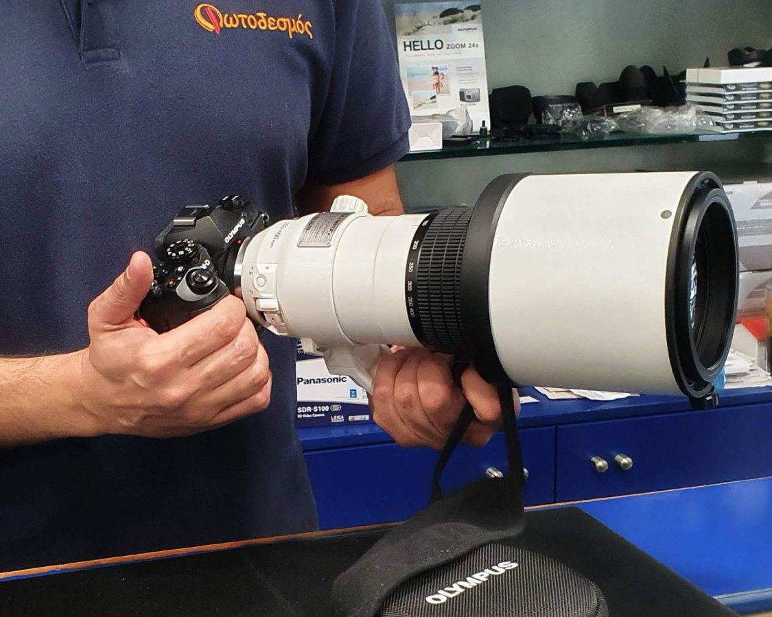

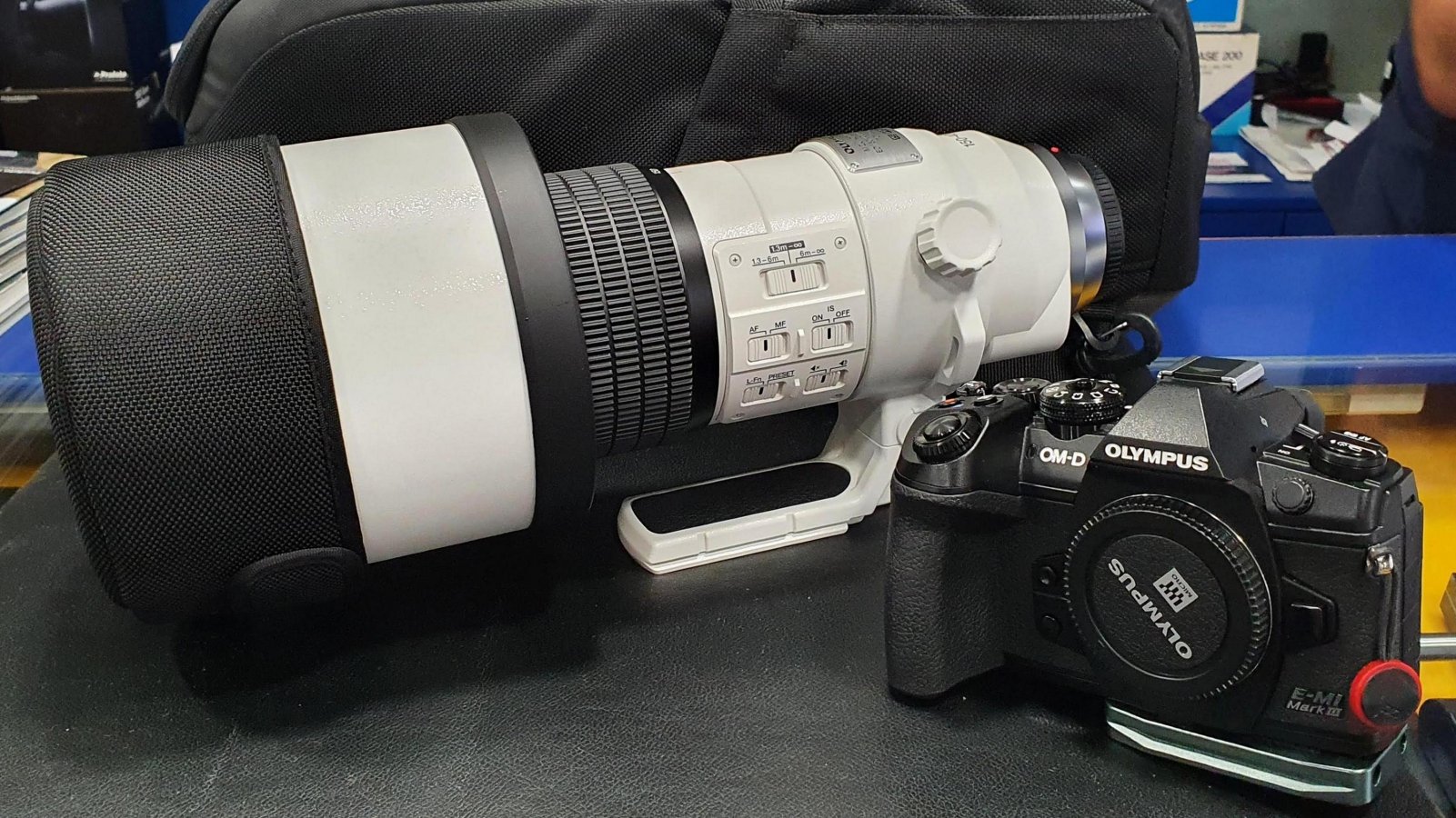

To περιεχόμενο είναι σχετικά μεγάλο σαν το κουτί , πολύ ελαφρυτερο ομως απο ότι περίμενα σε σχέση με το μέγεθος
Διπλα απο την μηχανούλα μου
Κι εγώ έδωσα τον Lumix 100-300 γιατί μου έπεφτε μεγάλος... :ROFLMAO:
...Σε σχέση με αντίστοιχους FF βέβαια είναι μινιατούρα...

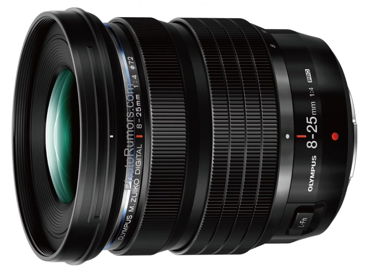

Διέρρευσαν τα πλήρη χαρακτηριστικά του M.ZUIKO DIGITAL ED 8-25mm f/4 PRO στο photorumors.
Η τιμή του θα είναι όσο περίπου υπολογίζαμε στα 1100$.
Olympus will also announce a new Olympus M.ZUIKO DIGITAL ED 8-25mm f/4 PRO lens – the US price will be $1099.99 (the LH-76E lens hood will be $34.99). The official announcement is expected on June 9, shipping will start on June 25. Here are the detailed lens specifications:

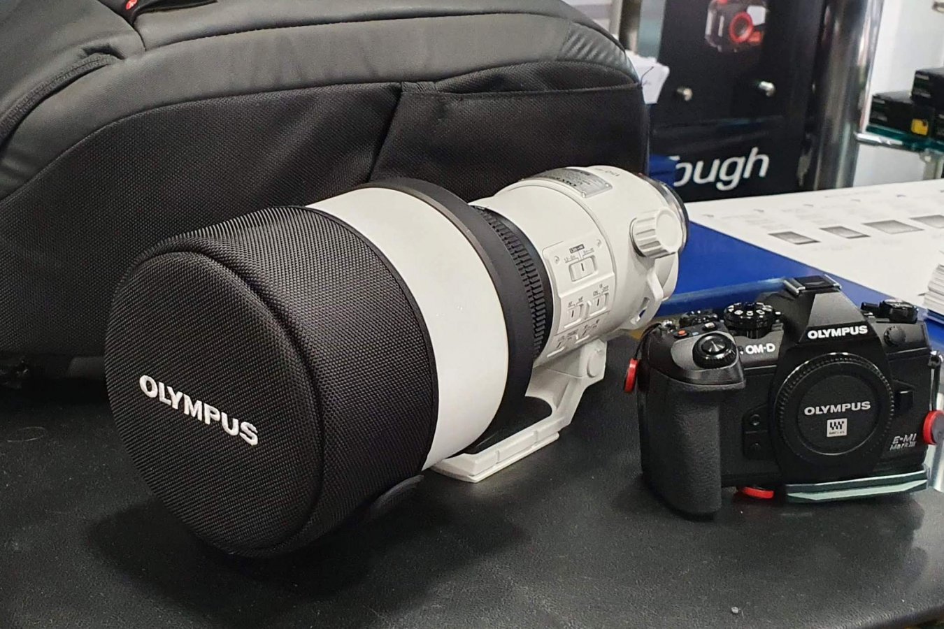

Οι φακοί αυτοί έχουν πολύ συγκεκριμένο κοινό Δημήτρη. Ο φακός είναι το ακριβώς αντίθετο άκρο από τον λιλιπούτειο Laowa 7.5/2 ευρυγωνιο που μιλούσαμε λίγο πιο πάνω.
Το κοινό τους δεν διστάζει να δώσει αρκετες χιλιάδες ευρώ αρκεί να έχει εξαιρετικο IQ , μεγάλη ευχρηστία με καλό εύρος εστιακών και φυσικα να γλιτώσουν αρκετά γραμμάρια (ή και κιλά) κουβάλημα. Ολα αυτά είναι στο peak στον νέο φακό που κρατιεται στο χερι εύκολα, εστιάζει ταχύτατα και έχει εξαιρετικη κατασκευή. Η τρομερή συνδιαστική σταθεροποίηση μάλιστα κάνει βράχο τον φακό ακόμη και στα 500mm (1000mm σε FF) και μπορείς να διαλέξεις τον στόχο σου ακόμη και με μικρό σημείο εστίασης.
Πηρα δείγματα - στο πόδι όμως - δεν πρόλαβα να τα δω. Με προσοχή πάντα μην σκοντάψω πουθενά o_O και ψάχνω για 7.5 χαρτιά …
Μάλλον Κυριακή θα βρω χρόνο να ξανασχοληθω, έχω πίεση και στη δουλειά και αύριο έχω δεύτερο εμβόλιο.
Προφανώς θέλει εξοικιωση ο φακός, δεν είναι παιχνίδι. Αν προέρχεσαι απο FF προσαρμόζεσαι σχετικά εύκολα , αντίθετα ένας m43 χρήστης θέλει να επενδύσει χρόνο για να πάρει το αποτέλεσμα που είναι ικανός να δώσει ένας τέτοιος τηλεφακός.
Ανεβηκε και στην επίσημη σελίδα παροτι επίσημα δεν έχει ανακοινωθεί : https://test-getolympus.olympusamerica.com/us/en//lenses/m-zuiko-digital-ed-8-25mm-f4-0-pro.html

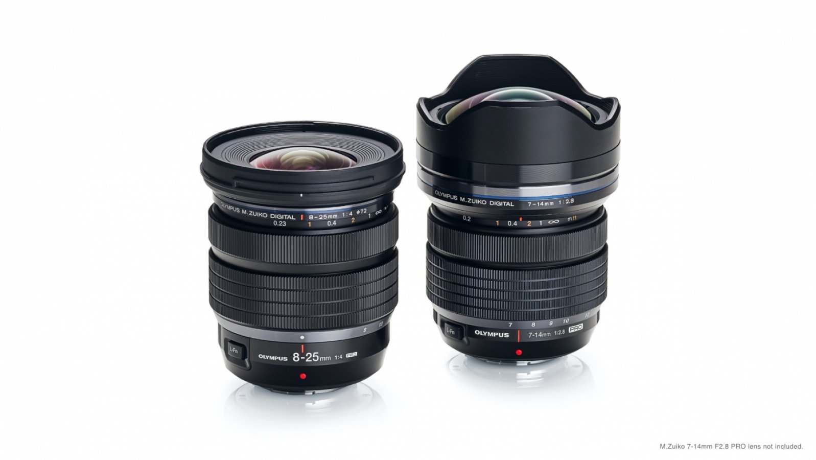

Μια γρήγορη σύγκριση στα specs βάρος , μέγεθος τριών υπέρ ευρυγώνιων ζουμ φακών
  • mZuiko 8-25/4 φ77×88.5mm / 411g
  • mzuiko 7-14/2.8 PRO : φ78.9 x 105.8 mm / 534g
  • Leica 8-18/2.8-4 : φ73.4 x 88mm / 315g
ο νέος φακός κάθεται ανάμεσα στους άλλους δυο σε σχέση με το βάρος του και είναι σε μήκος ίδιος με τον LEICA αλλά λίγο παχυτερος.
Απο τον 7-14 pro η διαφορα είναι στη φωτό
Κατι που το περίμενα και είναι πολύ πιο έντονο λόγω του εύρους του ζουμ είναι οτι το βαρέλι ανοίγει αρκετά σε αντίθεση με αυτό του LEICA 8-18/2.8-4
Πολύ λογικές διαστάσεις σε σχέση με το εύρος του, στην τιμή τα χαλάμε γιατί εδώ προβλέπω να κυκλοφορεί στα 1100-1200€...

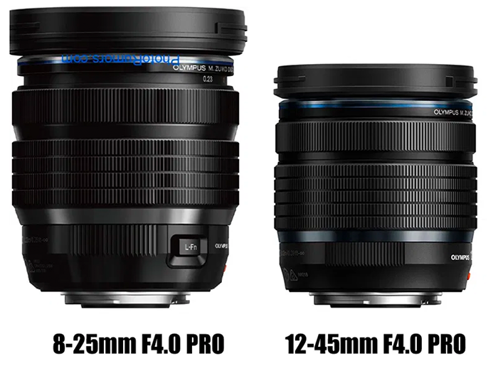

Με όσα έχω δει και τις φωτό που παραθεσα πιο πάνω ο φακός δεν ειναι σε διαστασεις/βάρος ένας 12-45/4 , ούτε κάν ένας Leica 8-18.
Με λίγα λόγια δεν κρατιέται ο φακός εύκολα σε μια ΕΜ5mkIII που είναι στεγανή, το πάχος του και μόνο θα δυσκολευει το κράτημα.
Απο την στιγμή που υπάρχει ο pro 7-14/2.8 με 514γρ γιατί βγαζουν πάλι ένα πιο σκοτεινό φακό με βάρος και μέγεθος κοντά στον πρώτο ? Ναι πολύ ωραίο να έχουμε μεγαλύτερο εύρος, ευχρηστο να φοράς φιλτρα αλλά οποιοσδήποτε θυσιάζει 1 στοπ φωτεινότητα φακού (που είναι απαραίτητη στο m43) το κάνει γιατί θέλει κυρίως φακό μαζεμένο και ελαφρύ, αυτό δηλ. που συμβαίνει συγκρίνοντας τον 12-40/2.8 με τον 12-45/4.
Για εμένα είναι φαουλ και απο την στιγμή που τον βγάζει μετά απο τόσο καιρό έπρεπε να προσέξουν τι ζητάει ο χρήστης του m43 και ειδικά όταν του πουλάς ένα στεγανό σώμα όπως η ΕΜ5mkIII και πρέπει να του δώσεις ως επιλογή ένα στεγανό pro ultrawide φακό.
