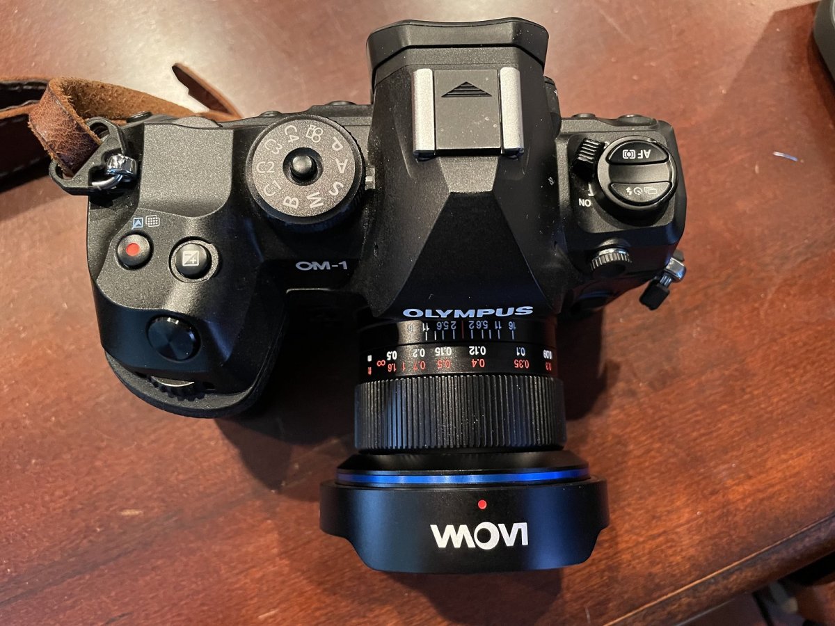

Και μια φωτό του νέου Laowa 6mm/f2 πάνω στην ΟΜ1 (να σας προλάβω , όχι δεν είναι η δικη μου μηχανή :) )

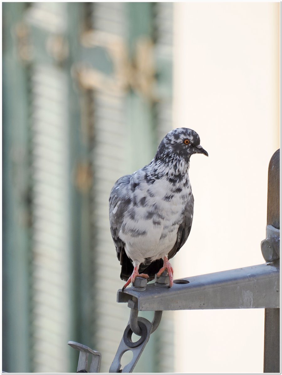

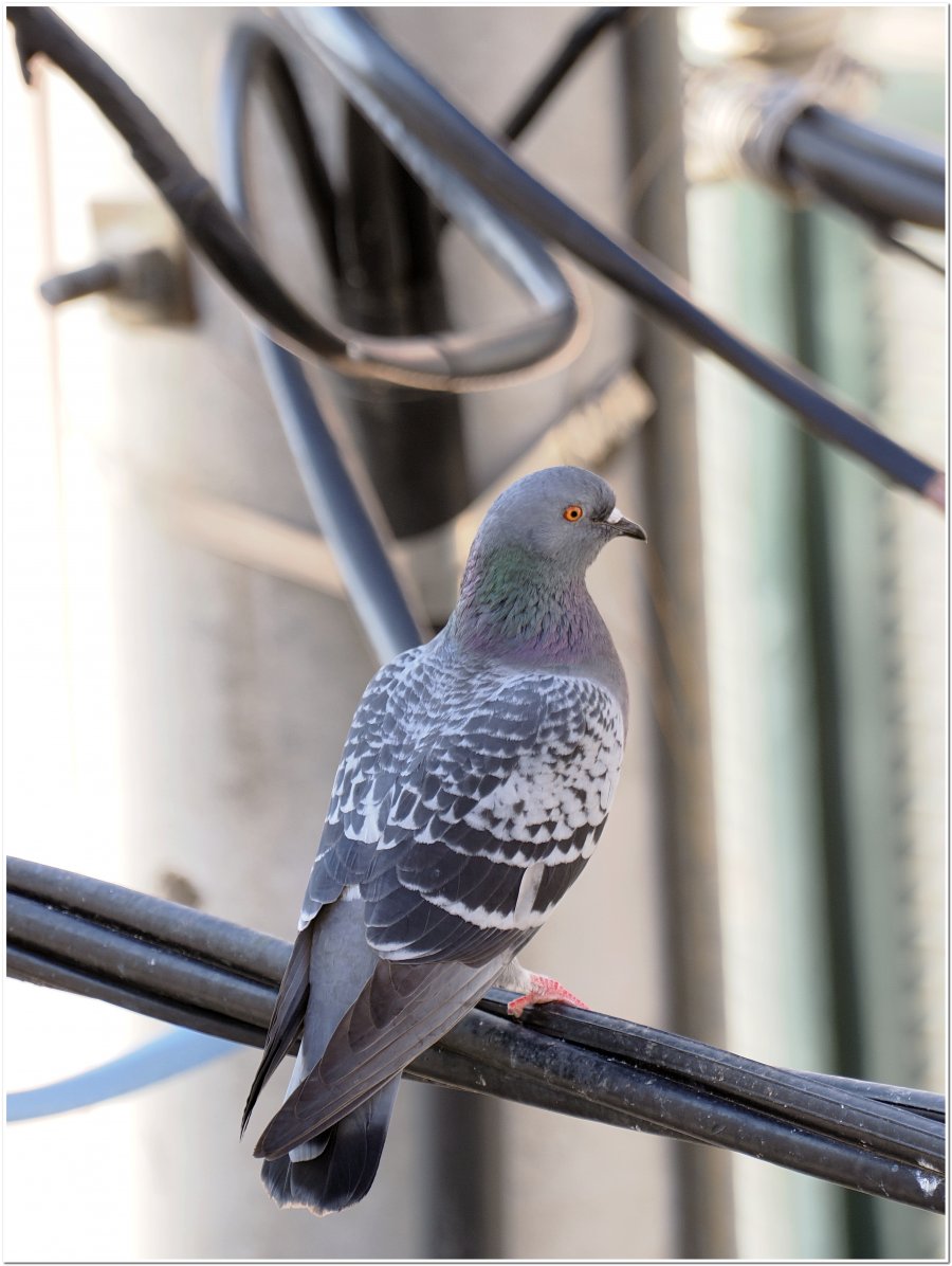

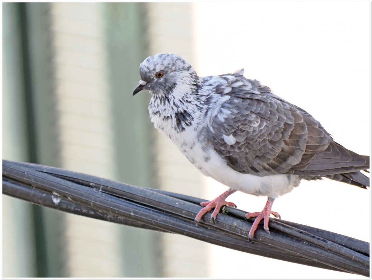

Σου βαζω και μερικα jpeg δειγματα που εβγαλα στο τελος απο περιστερια στα συρματα στα 15-20μ περιπου για να δεις την αποδοση στα 300mm με ανοιχτο τελειως διαφραγμα του παλιου 70-300 που οπως ειδα απο το συγκριτικο δεν ειναι οτι καλυτερο μπορει να δωσει , αν ομως κλεισεις το διαφραγμα απο f6.3 και πανω περνεις πολυ πιο sharp αποτελεσμα

δεν είναι σούπερ αλλά δεν είναι και άσχημο !!!
Ετσι ειναι , απλα οπως σου ειπα ειναι οτι πιο αδυναμο σε εικονα μπορει να δωσει ο φακος (και λογω τελε) , με μισο - ενα κλικ στο διαφραγμα αλλάζει προς το καλυτερο

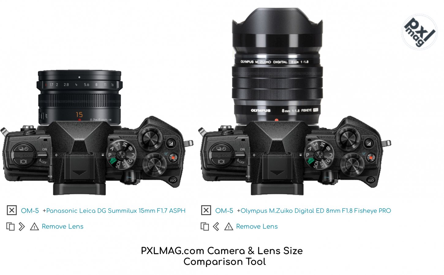

Δυο λόγια και από εμένα για το μέγεθος του 9αρη , πάντα έχει να κάνει με τι τον συγκρίνεις
Η δικη μου σκέψη οταν παρήγγειλα τον 9αρη ηταν να τον ματσαρω με ένα μικρό στεγανό σώμα πιο σύγχρονο από την GX9 και γιαυτο διάλεξα την ΟΜ5 , δυστυχώς στο site δεν τον έχουν βαλει ως επιλογή οποτε βάζω αντί αυτού τον 15/1.7 που είναι ο δεύτερος φακός που θα κουμπώνει στην ΟΜ5 (δυστυχώς χωρις στεγανότητα)
δεξια βάζω και το fisheye 8/1.8 που ήταν μέχρι τώρα η στεγανή φωτεινή επιλογή μου στους ευρυγωνιους prime , όταν βρεθήκαμε και έκανα το τεστ είδα οτι ο ο LEICA 9/1.7 ηταν μικρότερος και ελαφρύτερος και κάθεται κάπου ανάμεσα στον 15αρη και το fisheye , σε σχέση με τους φωτεινούς Laowa (ειδικά το νέο 6mm/2 που τον σκέφτηκα ως επιλογή) έχει το πλεονέκτημα του AF και της στεγανότητας
Η ΟΜ5 τον περιμένει λοιπόν να ζευγαρώσουν για πολύ καιρό …. ελπίζω να βγει καλή η κόπια και να έχει σχετικά χαμηλό CA
