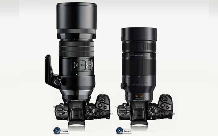

H συγκριση των δύο νέων τηλεφακών στο CameraSize:

Α, στη συγκριτική φωτογραφία ο Leica 100-400 "φοράει" το παρασολεϊγ του; Δείχνει πολύ κομψό!
Απάντηση: Re: Απάντηση: Re: Φακοί για m4/3
Ναι το παρασολειγ του ειναι πολυ μικρό (και αυτο δεν ξερω αν ειναι καλό αλλα σιγουρα ειναι βολικό), όμως διάβασα ότι υπάρχει ως πρόσθετο αξεσουαρ και full size, τό οτι ο φακός δεν ειναι εσωτερικής εστιασης σαν τον 40-150/2.8 είναι γνωστό αλλά προσωπικά δεν με επηρεάζει σε τυχον αγορά του γιατι αυτο που ενδιαφερει πρωτίστως ειναι ο μικρός χωρος που καταλαμβανει στην μεταφορά και δευτερευόντως η επέκταση δεν με προβληματίζει, μιας και ειναι ανθεκτικος σε σκονη και νερο με καταλληλες τσιμουχες, που αν δεν υπήρχαν με το βαρελι ανοιχτο στο μελλον πιθανον θα εβγαζε θέματα.

H επέκταση κάνει τον φακό bazooka, με αποτέλεσμα να γίνεσαι εύκολα στόχος σεκιουριτάδων και γενικά περίεργων βλεμμάτων.
Bέβαια μιλάμε για 200-800 equiv., λογικό είναι.
Και το δεύτερο αρνητικό είναι ότι δεν μπορείς να βάλεις τη μηχανή κάθετα στην τσάντα με τον φακό σε προέκταση στην επιθυμητή εστιακή απόσταση.
