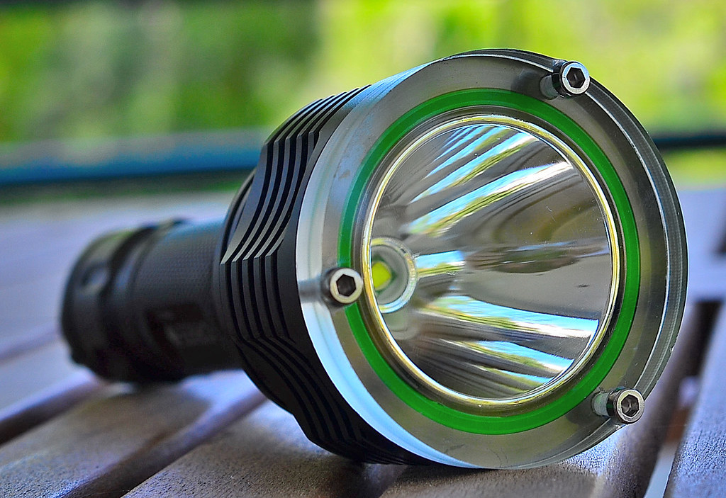

Παρέλαβα χτες σε άθλια συσκευασία, αλλά εντελώς αγραντζούνιστο τον Trustfire TR-J1, αγορασμένο από ebay. Το φανάρι έχει πολύ καλή ποιότητα κατασκευής-ανοδίωσης τόσο στο σώμα, όσο και στην κεφαλή και μια μέτρια προς κακοφτιαγμένη πίσω τάπα, που φαίνεται να έχει και άλλη, πιο γυαλιστερή, φτηνιάρικη, ανοδίωση. Τα orings είναι διπλά μπρος-πίσω στο σώμα και ήταν σε πολύ καλή κατάσταση(χωρίς όμως λίπανση), ενώ η κεφαλή στεγανοποιείται με ένα καλοσχεδιασμένο ημιδιάφανο ελαστικό δακτύλιο σύνθετης διατομής, που φαίνεται να λειτουργεί άριστα. Ο διακόπτης είναι ένας περιστροφικός αλουμινένιος δακτύλιος που φιλοξενεί ένα mini κυλινδρικό μαγνητάκι, σχετικά δύσχρηστος με γάντια, επειδή έχει λεία επιφάνεια. Παίρνει μια 18650, έχει πολύ φαρδύτερη δέσμη (καμιά 10αριά-15 μοίρες) από τους πολύ στενά εστιασμένους κίτρινους κινέζους και ΠΟΛΥ περισσότερο φως από αυτούς. Η ευρύτατη κεντρική του περιοχή είναι σαφώς φωτεινότερη στο high, από το κέντρο των κίτρινων κινέζικων. Οι επιλογές ισχύος είναι off-high-mid-low-strobe αριστερόστροφα.
Η ανοξείδωτη επικίνδυνη κεφαλή του ήταν το πρώτο που τροποποιήθηκε. Δέθηκε στο τορνάκι και έγινε ένα ωραιότατο, ίσιο μπροστά, ανοξείδωτο δαχτυλίδι που προστατεύει άριστα το κρυσταλάκι που είναι 3 χιλιοστά πάχος.
Επόμενη τροποποίηση είναι η ανακατασκευή από ένα κομματάκι μαύρο acetal του περιστροφικού διακόπτη, έτσι που να είναι λίγο μεγαλύτερης διαμέτρου (+2-3 mm) και πιο "ανάγλυφος", για να δουλεύεται εύκολα με γάντι...
Σημειώνω ότι υπάρχει ακόμη ένα oring ανάμεσα σώμα και περιστροφικό διακόπτη που δεν στεγανοποιεί τίποτε, απλά προσθέτει τριβή στην κύλιση του διακόπτη, δυσκολεύοντας την κατά λάθος περιστροφή του. Το δοκίμασα και έτσι και αλλιώς και το αφαίρεσα, αλλά με τον καινούργιο πλαστικό διακόπτη θα το τοποθετήσω ξανά....
Συμπερασματικά, πρόκειται για ένα απολύτως τίμιο φανάρι σε εξαιρετική τιμή. Σύντομα θα σας πώ και εντυπώσεις βυθού από το XML...
