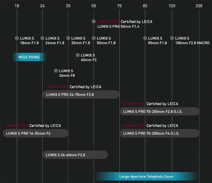

Φακοί L mount

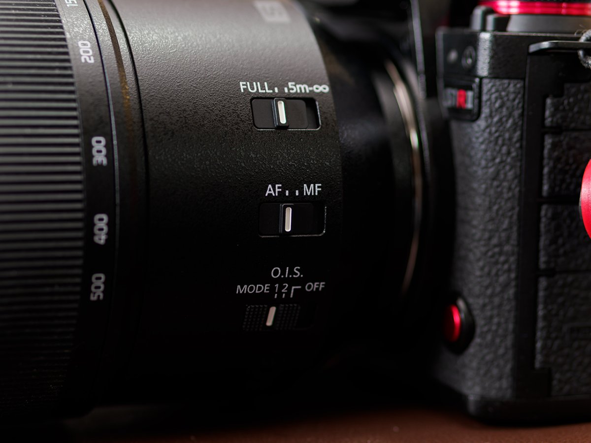

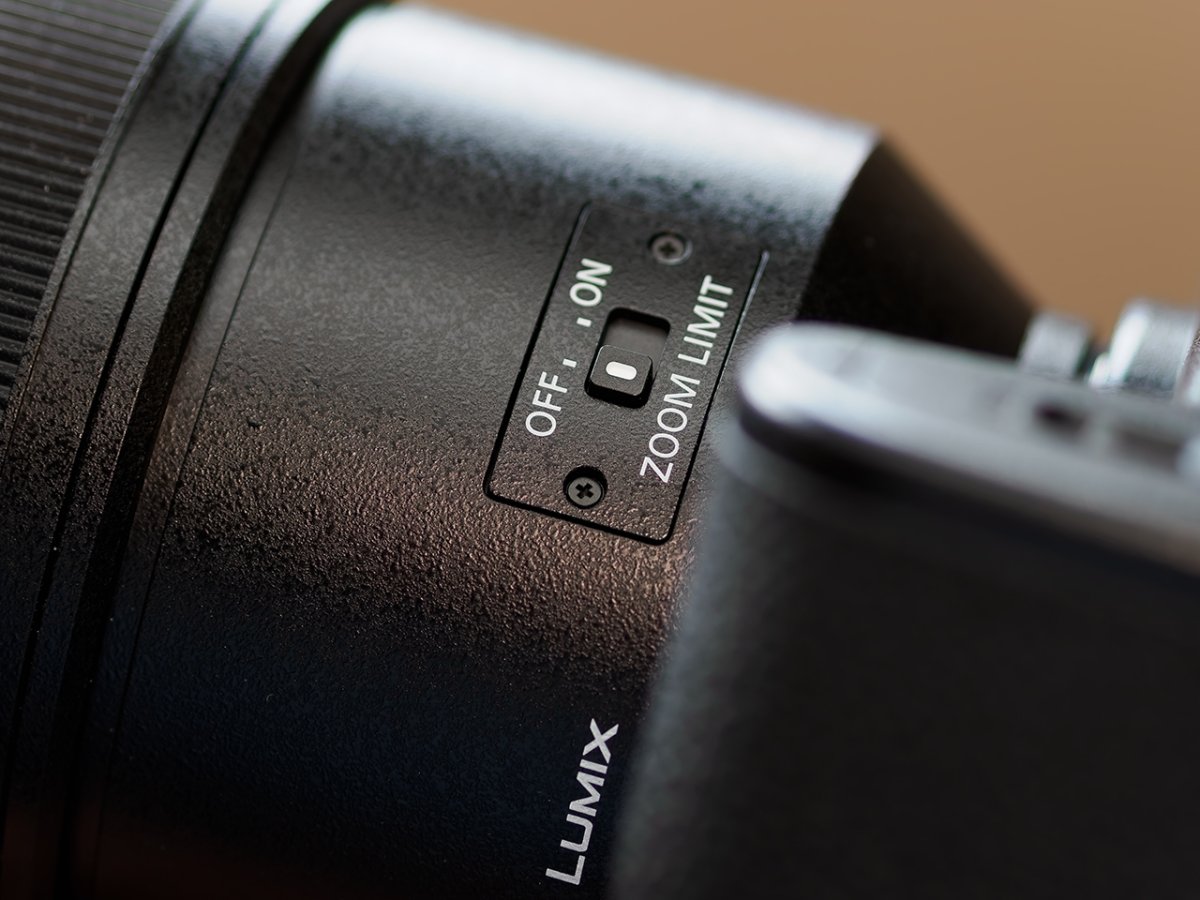

Δείγματα απο τον Panasonic Lumix S 28-200mm

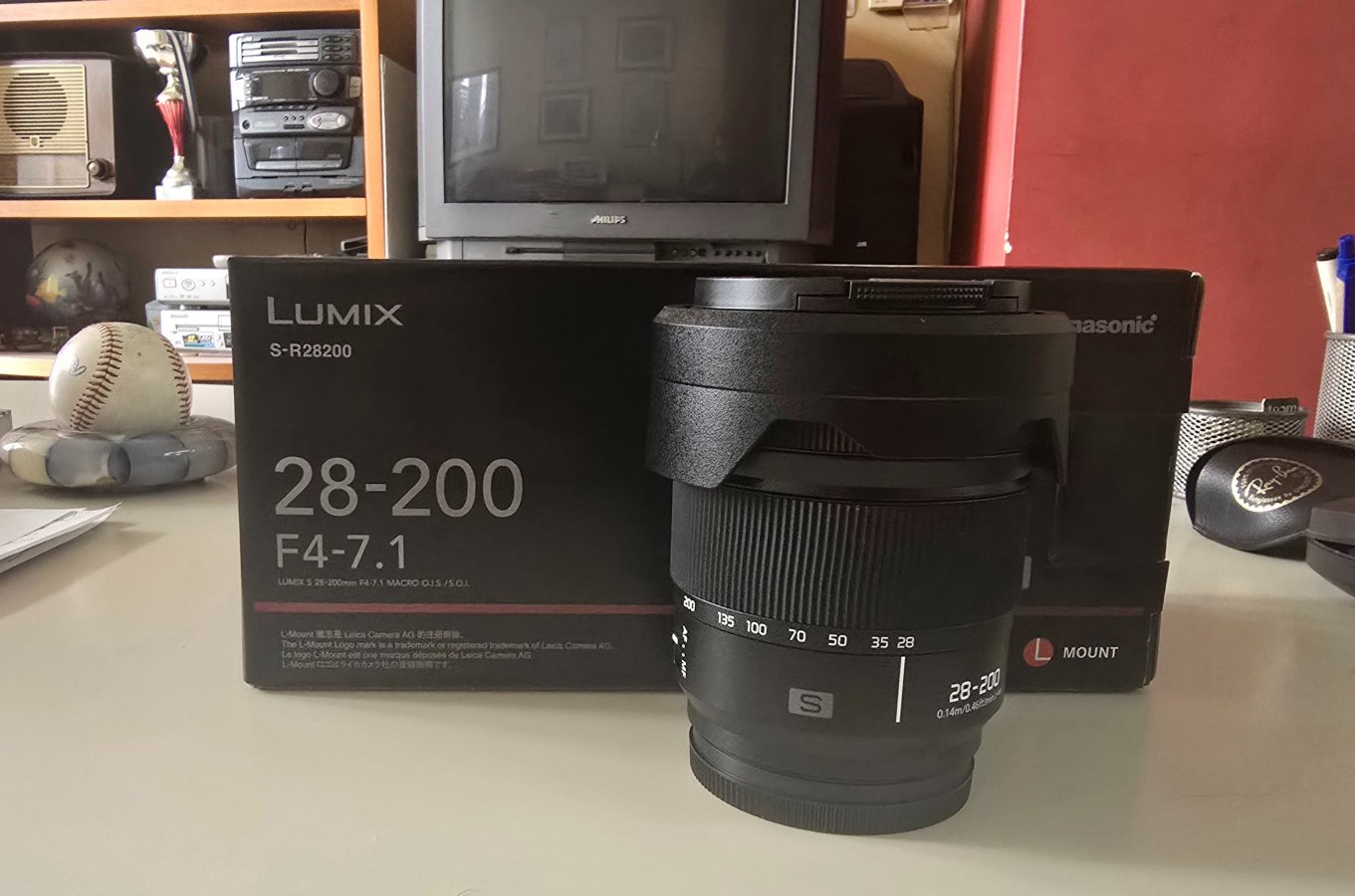

Για να μην παραπονιέται και το μεγάλο μου σύστημα L-mount ήρθε και ο lumix 28-200/4.0-7.1 για να το συμπληρώσει. Πολύ μικρός για το εύρος του, τρόμαξα όταν είδα το κουτί.
Να δω ποτέ θα βρω χρόνο να τους δοκιμάσω τι ψάρια πιάνουν.
Δικές μου δοκιμές εχτές του Lumix 28-200mm/4.0-7.1 σε διάφορες εστιακές και συγκρίσεις με τον LUMIX 18-40mm και τον LUMIX 85/1.8 που έχω διαθέσιμους σε κοινές εστιακές
Καταρχήν το μικρό μέγεθος - βάρος του φακού με βοηθά πολύ να χρησιμοποιώ πιο ευχάριστα την S1R και να έχω ένα αρκετά μεγάλο μέγεθος επιλογών σς εστιακές. Αυτό βέβαια έχει το κόστος του , ο φακός είναι ολοκάθαρα φακός ημέρας παρότι έχει κι OIS γιατί είναι σκοτεινός κι στο λιγοστό φως με το DFD AF της S1R αργεί πολύ να εστιάσει. Αυτά όμως τα ήξερα πριν τον πάρω και δεν τα θεωρώ αρνητικά του φακού αν κανείς ξέρει τι να περιμένει από τέτοιους φακούς,
Η οπτική απόδοση του με ενδιέφερε περισσότερο. Σε σύγκριση με τον pancake LUMIX 18-40mm έβγαλα δυο συμπεράσματα : ο ζουμ είναι 1 στοπ περίπου πιο φωτεινός σε 28-35-40mm αλλά η οπτική του απόδοση ανοιχτός δεν είναι καλύτερη από του pancake , στα κοινά διαφράγματα όμως με 2 κλικ στο διάφραγμα του ζουμ είναι σχεδόν ισοδύναμοι σε 28-35-40mm.
Η σύγκριση με τον LUMIX 85/1.8 στα κοινά διαφράγματα έβγαλε ολοκάθαρα νικητή κέντρο άκρα τον μονοεστιακό , κάτι αναμενόμενο.
Το τρίτο μου συμπέρασμα μετά από σύγκριση όλων των εστιακών του και κοιτώντας τα δείγματα προσεκτικά από 28-35-40-50-70-85-100-135-170-200mm είναι ότι ο φακός αρχίζει και ζωντανεύει και πιάνει σχεδόν την μέγιστη επίδοση του αφού τον κλείσεις 2 τουλάχιστον κλικ από την πιο ανοιχτή του τιμή στο διάφραγμα , δηλ. από τα 28mm εως και τα 50-70mm περίπου στο f=5.6-6.3 και από εκεί έως και τα 200mm σε f8
Δεν πρόλαβα να τον δουλέψω σε macro μιας και έχει τη δυνατότητα 0.5Χ
Εχτές που έκανα το τεστ ο καιρός είχε βαριά συννεφιά οπότε τυχόν CA , flare κλπ. δεν ήταν και τόσο εύκολο να τα τσεκάρω.
Οπως τον βλέπω είναι ένας εύχρηστος φακός ταξιδιωτικός αν δεν θες να κουβαλάς πολλούς φακούς μαζί με ένα Lmount σώμα. . Αν θέλω κάτι πιο ευρυγώνιο ημέρα από 18-28mm θα βάζω τον μικρό πανάλαφρο pancake 18-40mm, ενώ για πορτρέτο και βραδυνα ο LUMIX 85/1.8 και o Sigma 20/2 για δρόμο , αρχιτεκτονικά, βραδυνα κλείνουν για την ώρα το σετ του FF συστήματος μου.

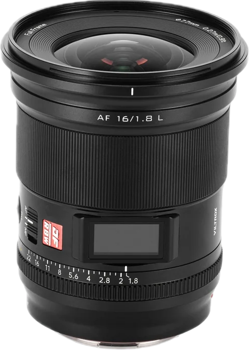

Βγήκε επιτέλους και στο Lmount και είναι μάλλον ο πρώτος φακός της Viltrox στο mount αυτό μιας και προχώρησε η εταιρία στην L-alliance
  • Full-Frame 16mm F1.8 Wide-Angle Prime.
  • Precision Optics: 15/12 Elements (4 ED, 3 Aspherical).
  • Fast, Accurate STM Autofocus for Photo and Video.
  • Durable Build with High-Grade Weather Sealed.
  • Excellent distortion and coma control.
  • Smooth focus switching with minimal focus breathing.
  • 77mm Filter Thread and Non-Bulb-Shaped design.
€569,05
What I Liked​
  • Physical aperture ring with the ability to de-click for video use
  • Functional Fn buttons, adding useful custom control on the lens itself
  • Digital focus scale display, providing quick visual feedback without relying on the camera body
  • Large f/1.8 maximum aperture, expanding low-light and creative shooting possibilities for an ultra-wide lens
  • Strong center sharpness that holds up well in real-world use
  • Competitive pricing, especially within the L-Mount ecosystem
  • Weather sealing adds confidence when shooting in less-than-ideal conditions
What Could Be Improved​
  • No hard stop on the focusing ring, limiting precision for manual focus
  • Focus throw could be shortened for more responsive manual focus adjustments
  • Flare control could be better, particularly in direct or strong backlighting
  • Ability to store more focus points, rather than being limited to just two (A and B)
  • Option to switch off the digital display when it is not in use, or to dim it in the dark
  • Reduction in size and weight would be welcome
  • More balanced focus scale, as distances become too compressed from around 1.75 m onward
  • Firmware update to fix aperture inconsistency on APS-C L-Mount cameras
  • Add a lock for the aperture ring in “A” mode
Final Closing Thoughts​
The Viltrox AF 16mm F/1.8 L is a meaningful addition to the L-Mount ecosystem, bringing a combination of accessibility, functionality, and performance that has historically been limited within this system. Even at this price range, it delivers strong real-world image quality where it matters most and doesn’t seem to hold anything back in physical design. While it has some minor drawbacks, it succeeds at what it sets out to do. That said, at $580, the Viltrox AF 16mm f/1.8 L is a lens worth considering for photographers and filmmakers looking for a practical and affordable ultra-wide angle lens.
Εγω προβλεπω να βγαινει mark II τον επομενο χρονο
αυτο λυνεται με το app του κινητου , πολυ το ψαξανε :cool:
επισης απο την μια ζητανε ακριβεια στην χεοροκινητη εστιαση και απο την αλλη το δαχτυλιδι να καλυπτει μικροτερη αποσταση .
Αυτα τα δυο ειναι αντικρουομενα , οσο μεγαλυτερο χωρο εχεις για να εστιασεις τοσο πιο ακριβης γινεται η εστιαση. Θα τον δοκιμασω σε Ζ mount που τον εχει φιλος να δω μηπως και δεν καταλαβα τι εχουν γραψει
την βελτιωση πρεπει να την κανουν στην στεγανοτητα και στο ψυχος αφου ο φακος στο δευτερο βιντεο που εβαλα πιο πανω σταματησε να δουλευει σε λιγα λεπτα σε θερμοκρασιες γυρω στο - 10 βαθμους C , κατι που παραδεχθηκε και η ιδια η εταιρια στον reviewer
