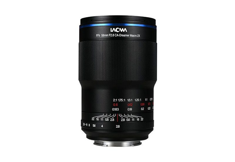

Σε τι mount αυτός που λες ο laowa. Ελλάδα έρχεται; Κοστος;
Στο mount που θες. Ζ mount (και RF, E ,L)

Ωραία, θα τον έχω στα υπόψιν αν και αυτός ξεφεύγει λίγο στα χρήματα τη δεδομένη χρονική στιγμή για μένα.
Έλεγα πάντως πως αν πάω σε laowa να πάω σε 90 ή 100 για καλύτερα και γενικά σκεφτόμουν κάτι τέτοιο σαν mm για μακρό. Τώρα θα μου πεις κοιτάς 60αρη.. ναι οκ, αλλά παίζουν ρόλο και τα χρήματα... δηλαδή δε θα έδινα σχεδόν 800 για τον Ζ 50 όταν με 2-3 κατοσταρικο παραπάνω παίζεις τον 105 Ζ..
