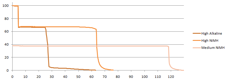

αν δεις reviews θα καταλαβεις οτι ο fenix ειναι μετρημενος με Nimh, και ο i3s με αλκαλικη
κοιτα μετρηση με αλκαλικη ο fenix
http://www.candlepowerforums.com/vb...t-includes-measurements-and-outdoor-beamshots
προσεξε τι γινεται με το φως.....μετα απο 3-4 λεπτα πεφτει στην μεσαια σκαλα
επαναληψη στο ορθο
προσεξε τι γινεται με το φως.....μετα απο 3-4 λεπτα πεφτει στο 65% και με τα δυο ειδη μπαταριων.
απο προδιαγραφες χορτασαμε.....
ασε την π@@@τια με το ansi που τραβαν το runtime στο 10% του αρχικου
