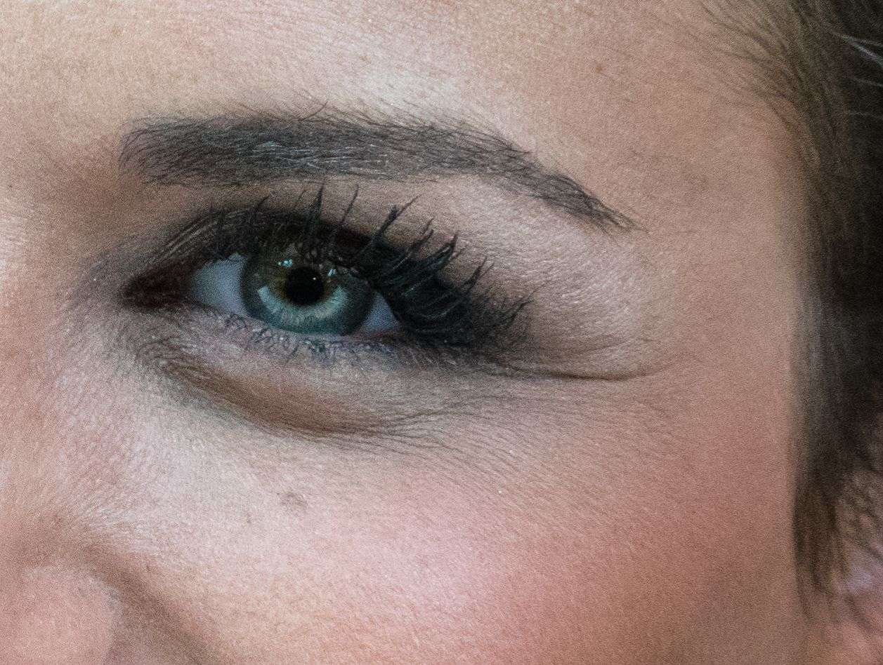

Δεν ήταν τεστ φακών. Προσκεκλημένος σε παρουσίαση φακών έπαιξε μαζί τους στον ίδιο κλειστό χώρο.
ISO ανέβασε αναγκαστικά με τον περιορισμό του f/6.3 του FE24-240/3.5-6.3 και λόγω του εστιακού μήκους των 240mm ανέβασε αντίστοιχα και την ταχύτητα, οπότε το iso έπρεπε να ανέβει στα 2500.
Βλέπουμε δηλαδή πώς επηρεάζεται αλυσιδωτά το αποτέλεσμα από έναν αργό φακό 6.3 και λιγότερο από έναν f/4, σε σύγκριση με το 2.8 του FE90macro. Ταυτόχρονα είδαμε το πολύ αξιοπρεπές αποτέλεσμα που έδωσε ο FE70-200 στα 135mm.
Όσο και άνιση ή χαζή να φαίνεται η σύγκριση, νομίζω έχει ενδιαφέρον.

Απλώς η φωτο του 24-240 είναι εστιασμένη στο αλλο ματι από αυτό που εγινε κροπ οπότε οκ ακόμα και αν ξεχάσουμε το θορυβο βλέπουμε 2 εστιασμένες και 1 ανεστιαστη
Re: Φακοί Sony/Zeiss e-mount full-frame
Τα crops ήταν δική μου πρωτοβουλία για πιο παραστατική απεικόνιση. Και το δεξί μάτι να επιλέξουμε για crop στον 24-240 τα συμπεράσματα δεν νομίζω πως διαφοροποιούνται αισθητά.

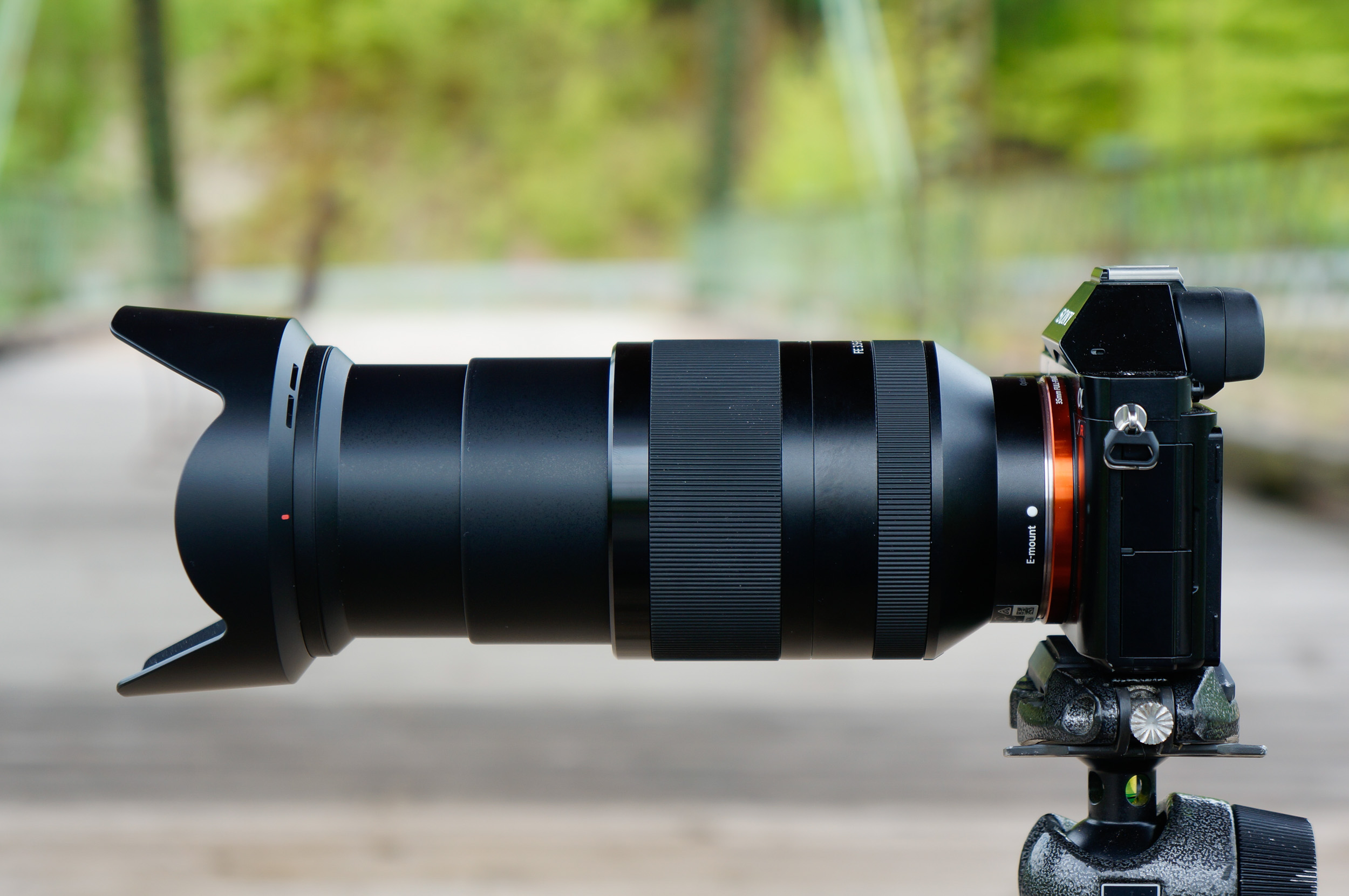

Πάντως και ο 24-240/3.5-5.6 δεν είναι καθόλου κακός γι' αυτό που είναι.
Στα 850 ευρώ που είναι η καλοκαιρινή προσφορά της Sony Hellas τον θεωρώ καλή αγορά για φακό όλα-σε-ένα.
Review του 24-240:
http://sonyalphalab.com/product-rev...s-lens-review-all-in-one-full-frame-coverage/
240mm, f/6.3, 1/250sec
FE 24-240mm @ 240mm, f/6.3, 1/250sec

Με το νεο κροπ φαινεται ακριβώς αυτό ακόμα και με τον θορυβο.
Τεσπα ο αλλος είναι το κανονι, θα ηθελα να τον δοκιμάσω σε πραγματικές συνθήκες

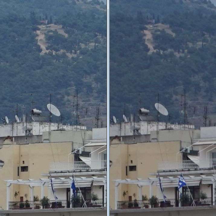

Μια πρώτη σύγκριση μεταξύ FE90/2.8macro και FE70-200/4.
Σε λήψη από πολύ μακρινή απόσταση, στο χέρι, 100% crop, f/8, 1/100, iso100.
FE90 αριστερά, FE70-200 δεξιά:

Φαντάζομαι ότι και ο FE70-200 μπήκε στα 90 ?
To στο χερι και 1/100 μάλλον αδικεί τον 70-200 tzo, εχω δει αρκετές με πολύ καλύτερη ευκρίνεια
Αυτό είδα και εγώ και παραξενεύτηκα, έχει χάλια ευκρίνεια, αν δηλαδή έφτανε στα 200 δεν θα φαινόταν τίποτα.
Και οι δύο στα 90mm, εννοείται.
Το crop είναι 100% από 36MP αρχείο, και το θέμα δύο χλμ μακριά. Δεν είναι χάλια η εστίαση του 70-200.
Απλά ο FE90 είναι ξυράφι και κάνει τη λήψη με τον 70-200 να φαίνεται σαν κουνημένη.
Επίτηδες τράβηξα στο 1/100 στην πρώτη αυτή σύγκριση για να δω και την απόδοση της σταθεροποίησης.
Επίσης είναι μια ταχύτητα επιρρεπής στο shutter shock της α7r.
Η επόμενη σύγκριση θα γίνει σε υψηλή ταχύτητα και μετά και σε τρίποδο.
Η αίσθησή μου είναι ότι η ανωτερότητα του FE90 θα είναι εμφανής σε όλες τις περιπτώσεις.
Είναι λογικό φυσικά ως μονοεστιακός φακός να έχει καλύτερη απόδοση από τον πολυεστιακό 70-200, αλλά δεν παύει να με εκπλήσσει με την απόδοσή του o FE90.
Ήδη ξεπέρασε σε όλες τις δοκιμές μου τη Sigma DP3M, είτε σε κοντινές είτε σε μακρινές λήψεις.
Δεν ανέβασα δείγματα από εκείνες τις συγκρίσεις, γιατί είναι άνισες λόγω διαφορετικού εστιακού μήκους (75-90mm) και μεγέθους και ανάλυσης αισθητήρα.
