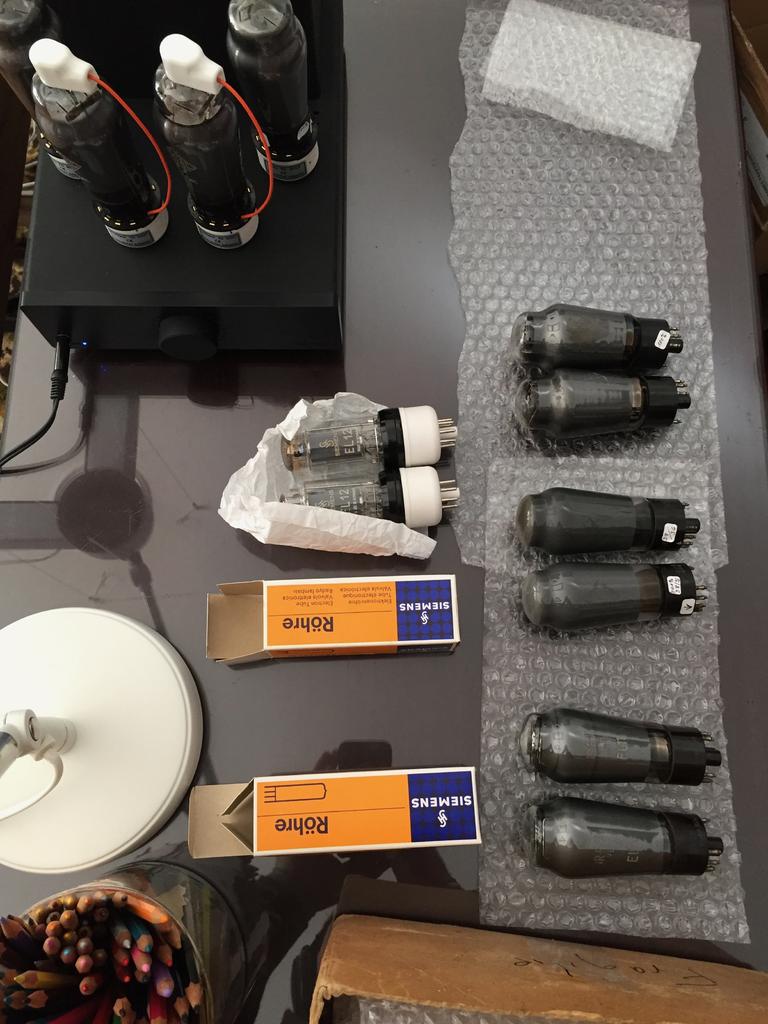

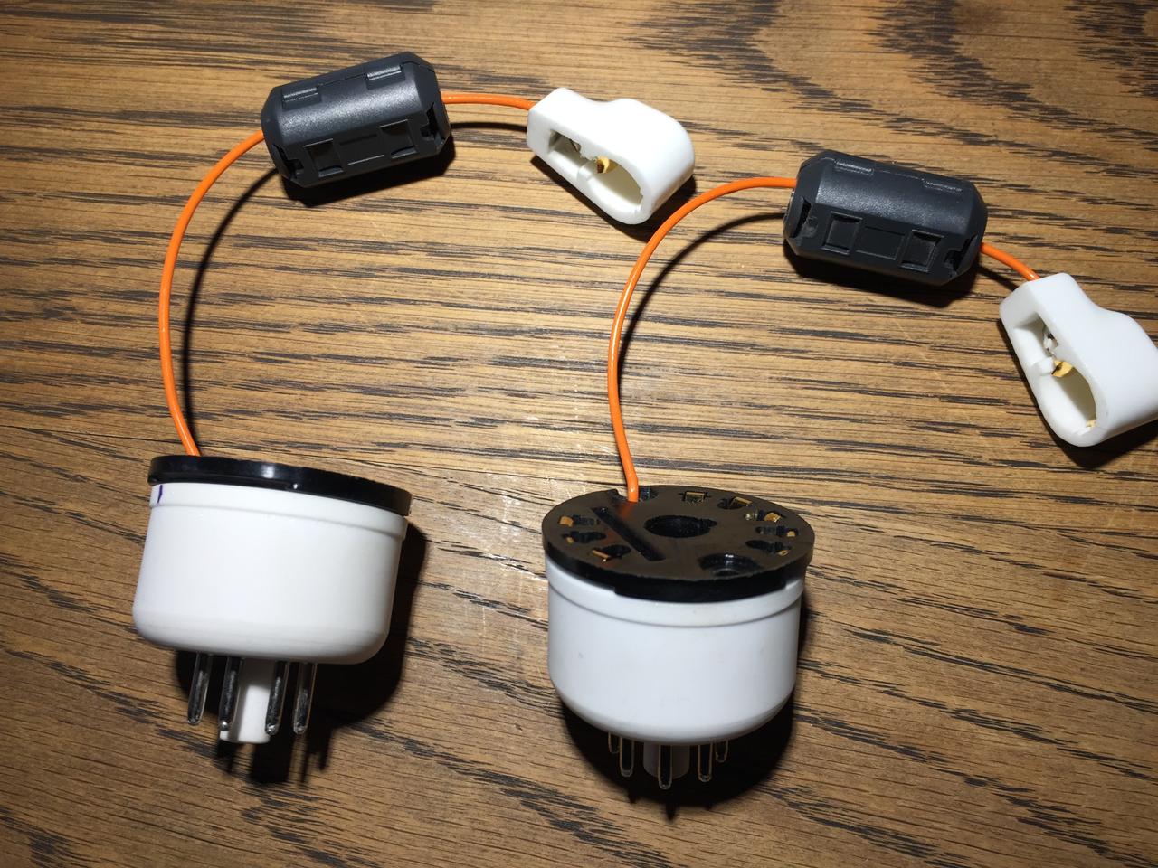

Ο φερρίτης είναι κατάλοιπο από μια περιπέτεια που είχα δοκιμάζοντας να παίξω με ένα ζευγάρι Telefunken EL12spez, των οποίων οι αντάπτορες έπιαναν RF σήματα. Μου ξέμεινε και δεν το είχα παρατηρήσει, τον βγάζω πάραυτα! Διάβασε για την περιπέτειά μου στο Head-Fi ξεκινώντας περίπου εδώ. Η λύση του φερρίτη πάνω στο καλώδιο του αντάπτορα ήρθε σε αυτό το post και μας έλυσε τα προβλήματα. Δυστυχώς δεν μπόρεσα να αγαπήσω τις EL11/12 όπως οι άλλοι και αυτή την στιγμή πωλούνται στο Ebay. Αν θέλετε να τις ακούσετε βιαστείτε, ή πείτε μου πόσο ακόμα να τις κρατήσω.
Δείτε εδώ το αποτέλεσμα από την EL περιπέτεια, μου κόστισε αρκετά χρήματα και ταλαιπωρία, όλα ωστόσο στο όνομα της επιστήμης ;) ...

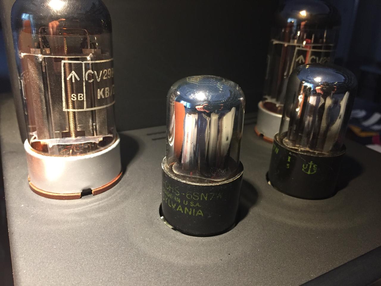

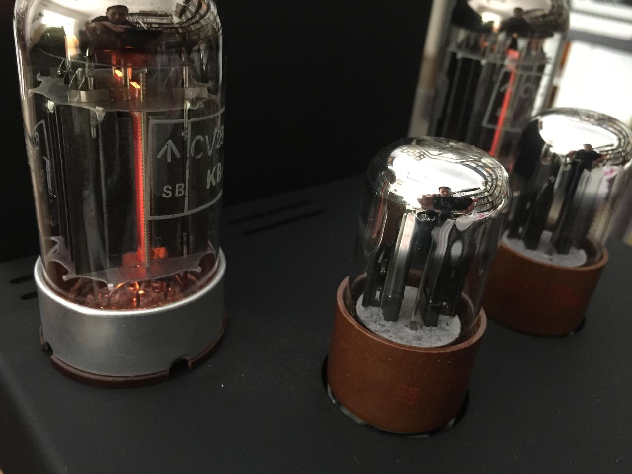

Καλησπέρα σε όλους, σε αυτό το ζεστό μεσημέρι - τουλάχιστον για το κέντρο της Αθήνας. Παρότι δεν βλέπω ιδιαίτερη κίνηση γύρω από τον Elise ήθελα να ενημερώσω για τις τελευταίες εξελίξεις σε σχέση με όσα έχω γράψει μεχρι τώρα.
Εδώ και λίγο καιρό έχω στην κατοχή μου μια σειρά από TOTL λυχνίες, οι οποίες και μου έχουν δώσει την καλύτερη εμπειρία μέχρι σήμερα στις ακροάσεις μου. Την πιο σημαντική εμπειρία είχα χρησιμοποιόντας ένα ζευγάρι GEC 6080 / CV2984 ως λυχνίες ισχύος και [α] ένα ζευγάρι Sylvania 6sn7wgt ως λυχνίες οδήγησης, οι οποίες [β] εναλλάσσονται με ένα ζευγάρι Sylvania 6sn7w στην ίδια θέση. Τούτη ήταν και η πρώτη φορά που ένιωσα πως έχω φτάσει σε ένα είδος sweet spot, πέρα από το οποίο οι αλλαγές γίνονται αξιοσημείωτες μόνο αλλάζοντας συνολικά επίπεδο! Ο ήχος είναι συμπαγής, ολογραφικός, ακριβής, με δύναμη και ατάκα, και σχεδόν μπορώ να παρακολουθήσω τον τρόπο με τον οποίο ο ηχολήπτης έχει στήσει τα μικρόφωνα στην ηχογράφηση. Τα HD600 πλέον μου θυμίζουν τα ATC20sl μου, αλλά αυτή την φορά πάνω στο κεφάλι μου...
Είμαι έτοιμος για ακροάσεις και συγκρίσεις, ειλικρινά δεν μπορώ να φανταστώ με ποιον τρόπο θα μπορούσα να κάνω περισσότερο fine-tuning, εκτός από την πλήρη αναβάθμιση των επιμέρους κομματιών της αλυσίδας! :music-smiley-004:

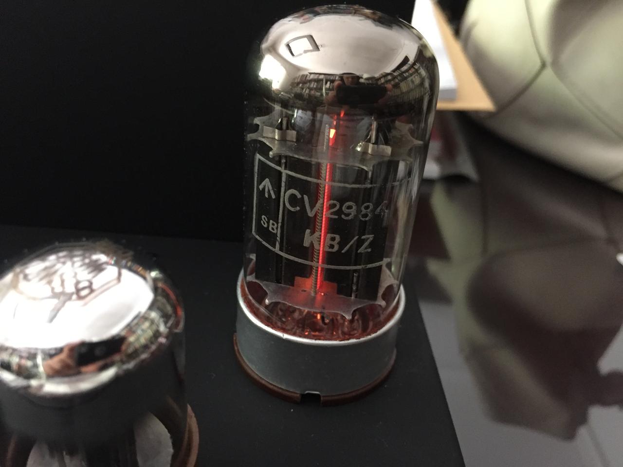

Υ.Γ Αυτές οι CV2984 πρέπει να έχουν πολύ αποκαλυπτικό χαρακτήρα. Ηδη μόνο από την φωτό μας αποκάλυψαν μια μεγάλη δισκοθήκη από πίσω :D

Btw, που να δεις τι χειρουργείο κάνουν οι Sylvania 6sn7w! Αλλά δεν είναι μόνο αυτές, προχθές άκουγα με συνδυασμό Tung-Sol 5998 στις ισχύος και Tung-Sol 6sn7 οδήγηση και ήταν ένας εξαιρετικός ήχος ιδίως για smokey jazz καταστάσεις! Γενικά, όπως είχα πει και στην αρχή αυτού του thread, ο Elise μπορεί να είναι ένας πραγματικός χαμαιλέοντας με τις κατάλληλες λυχνίες!
Για ένα μήνα που ακούει, το έχει πιάσει γενικά σωστά. Το βασικό πλεονέκτημα του Aornic είναι ότι έχει ενσωματώσει στο review του την διάσταση του tube rolling.
Αυτό είναι και κατά την γνώμη μου το βασικό χαρακτηριστικό του Elise, δηλαδή ότι μπορεί να βγάζει εύκολα μπροστά τις αλλαγές των λυχνιών. Προσωπικά, όταν πέρασα στον συνδυασμό GEC 6080 / Sylvania 6sn7w δεν το πίστευα πόσο περιθώριο είχε ακόμα ο ενισχυτής να αλλάξει τον ήχο του. Μέχρι τότε είχα δοκιμάσει διάφορους συνδυασμούς που δεν έκαναν μεγάλη διαφορά σε σύγκριση με τον ήδη πολύ καλό stock συνδυασμό Svetlana 6N13S / Psvane 6sn7UK που είχα (είχα πάρει upgraded drivers και έτσι δεν έχω ακούσει τις βασικές Tung-Sol 6sn7gt reissue που άκουσε ο Aornic). Από τις άλλες λυχνίες που εξετάζει έχω ακούσει μόνο τις Mullard 6080, οι οποίες ήταν εξαιρετικές και ιδίως για τα λεφτά τους. Ωστόσο η πραγματική αλλαγή έγινε με τις κορυφαίες λυχνίες—που δυστυχώς χρειάζονται και κορυφαία έξοδα για να τις αποκτήσεις! Οι Tung-Sol 6sn7gt που ακούει νομίζω εμπίπτουν σε αυτή την κατηγορία. Νομίζω ότι γενικά και οι περιγραφές που κάνει για τις λυχνίες είναι σωστές. Για το θέμα αυτό υπάρχει πολλή πληροφορία εδώ.
Αυτό τον καιρό ακούω με τις GEC 6080 / Sylvania 6sn7gtβ€”VT-231. Ο ήχος είναι λιγότερο σφιχτός και αναλυτικός από τις Syl 6sn7w αλλά η μουσική ρέει αβίαστα και ακούγεται καταπληκτικά, ιδίως σε κομμάτια jazz και κλασσικής σε μικρά και μεσαία σύνολα. Επίσης νομίζω ότι ο Aornic έχει ένα δίκιο ότι ο Elise μπορεί να ηρεμήσει τα πράγματα με ακουστικά που έχουν spike στις υψηλές συχνότητες. Με τα HD600 το αποτέλεσμα δικαιώνει οπωσδήποτε. Πρόσφατα έβαλα να ακούσω τα Beyer DT990pro στον Elise και παρότι δεν έπαιξαν άσχημα τα HD600 έδειξαν εύκολα γιατί ήταν και είναι ένα ζευγάρι ακουστικά με flagship pedigree.
