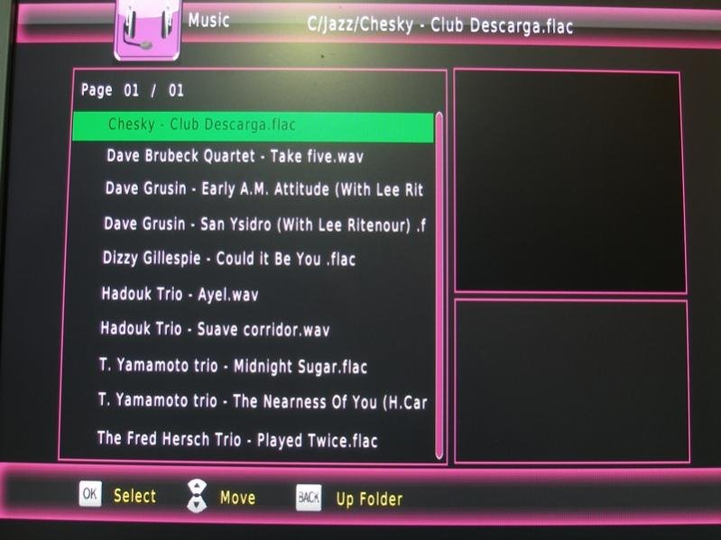

Μια χάρη θα ήθελα από κάποιον υπομονετικό κάτοχό. Θα ήθελα να γράψει 4-5 φακέλους με ελληνικά τραγούδια. Μια φωτο από το πως δείχνει τη λίστα των φακέλων. Μετα μια φωτο μέσα από κάποιο φάκελο για να δω παλι ποσά γράμματα δείχνει. Επίσης κάτι ακόμη, όταν παταμε να μπει για αναπαραγωγή αρχείων βλέπεις ολα τα αρχεία ταυτόχρονα και επιλεγείς οποίο θέλεις η θέλει επαναλαμβανόμενα πατήματα για να παει μουσικη->εικονα->βίντεο κλπ? Μια φωτο με ανάκατα αρχεία θα με βοηθούσε επίσης. Ευχαριστω προκαταβολα!

Διαχείριση ενιαία media αρχείων με διαφορετικό εικονίδιο σε κάθε φορμά, απλά τη ξεχνάς.
Εδώ είναι Mstar και δεν έχει τέτοια. Ενιαία διαχείριση μόνο σε ALi.

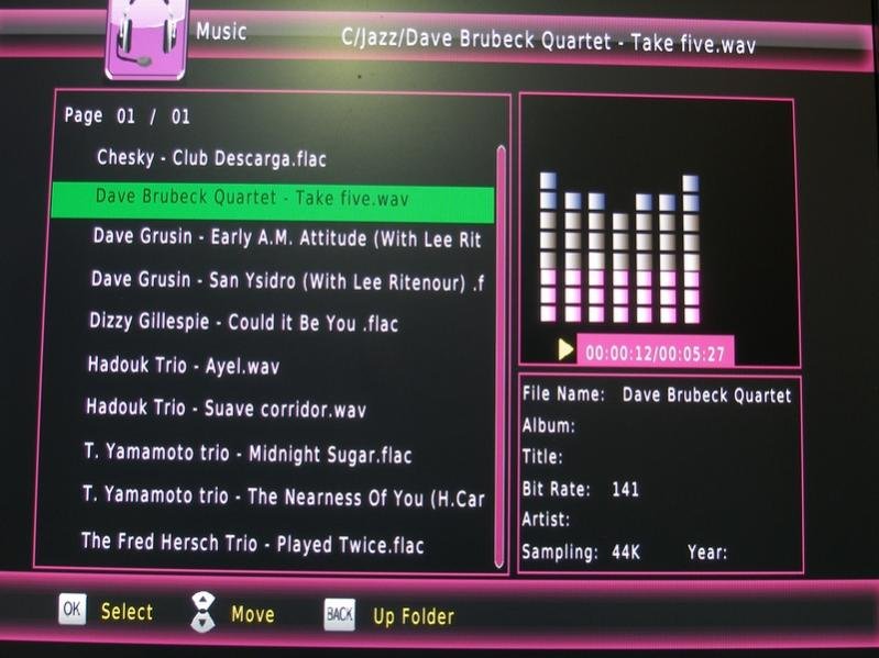

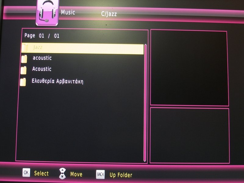

Σου έχω βάλει παρακάτω 3 φώτο που απεικονίζουν αυτό που ζητάς.
Πως φαίνονται οι φάκελοι, πως εμφανίζεται η λίστα και πως εμφανίζει το play ενός αρχείου ήχου.
Και πριν με ρωτήσεις auto scroll δεν έχει στο τίτλο.
Σ' ευχαριστω πολύ! Ακριβώς αυτά που ήθελα. Ψιλοκαλα το βλέπω. Παίρνει αρκετούς χαρακτήρες. Σε αλι 3601 στον βοχ-α όντως τα βλέπεις ολα τα αρχεία μαζί όπως γραφεις. Στον δικο μου όμως 3606 δυστυχώς όχι. Θέλει πατήματα. Επίσης από τίτλους φακέλων και αρχείων βλέπω περίπου 8-10 χαρακτήρες όλους και όλους. Δλδ απλα μαντεύω δεν βλέπω. Μηχανικοί της αλι. Θα καούν στην κόλαση όλοι τους. Δεν μπορώ να βρω έναν δεκτή της προκοπής. Και αυτός έδω ο φεργκι λουστραρισμενος φαίνεται και καλός αλλά αναδεικνύονται κουσουρακια έδω από χρηστες με αποκορύφωμα τη μη λήψη κρατικών σε σχέση με hdt-150 από το φιλο στη Θεσσαλία.
