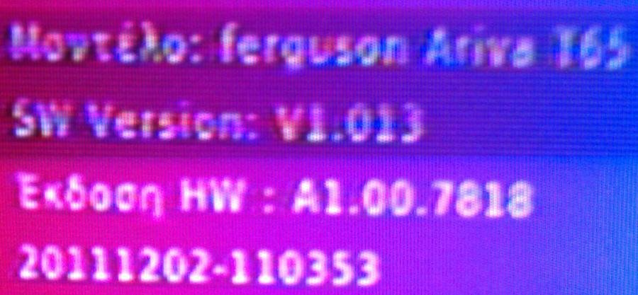

Καινουργιο εχθες.Μηπως παιζει ρολο το hardware version?
ο δικος μου ειναι

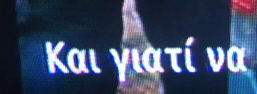

Και οι υποτιτλοι στο 013 εμφανιζονται χωρις μαυρη μπαρα;
Μπορεις αν δεν σου κανει κοπο να βγαλεις μια φωτο με υποτιτλους;
ο δικος μου ειναι
Σε όλους αυτό πρέπει να βγάζει.

Να σου πω την αληθεια δεν το ειχα προσεξει μιας και η crt ειναι 4:3 και βγαζει ετσι και αλλιως μπαρες πανω κατω,αλλα τελικα δεν βγαζει μαυρη μπαρα στους υποτιτλους.Ο δικος μου επισης παιζει κανονικα avi το μονο που εχει και ειναι λιγο περιεργο ειναι οτι για να βγεις απο το μενου του pvr πρεπει να πατησεις το κουμπι exit το οποιο δεν υπαρχει με αυτη την ονομασια στο πληκτολογιο,αλλα ειναι το f2.
