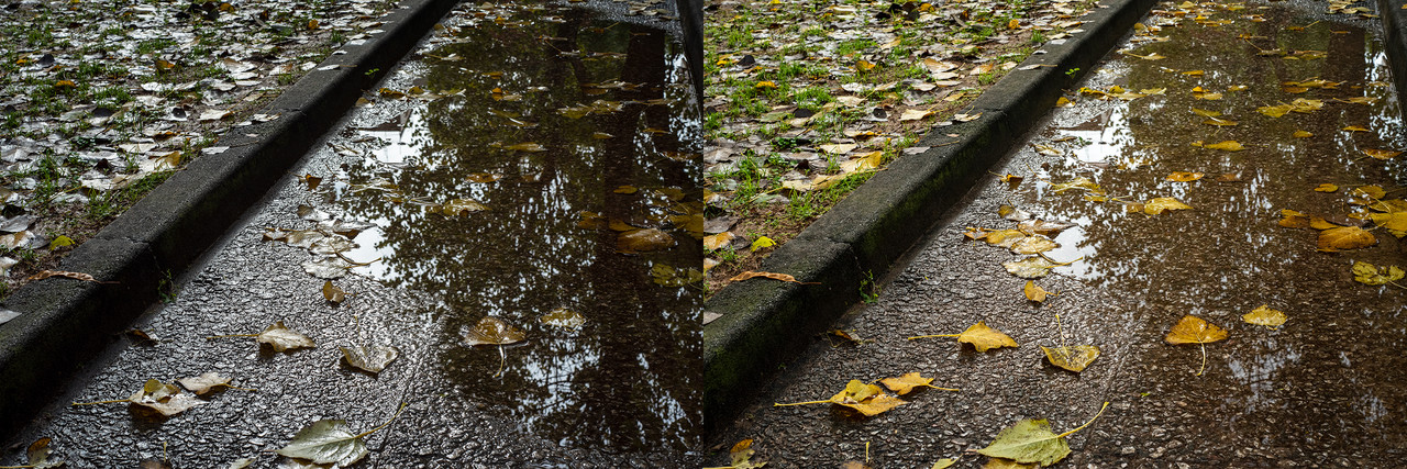

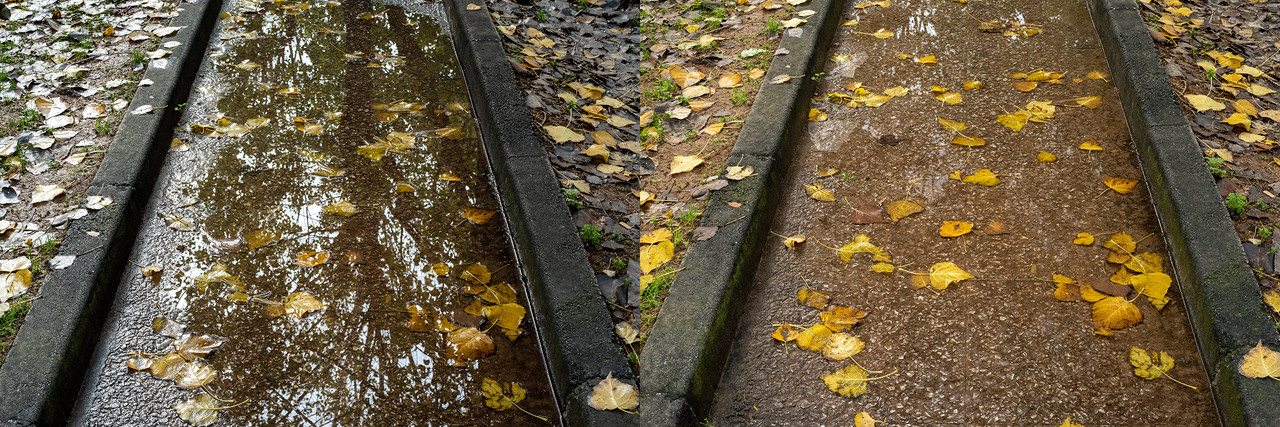

Με ξεκουνήσατε με αυτό το νήμα και βγήκα στο μικρό πάρκο για 1- 2 δείγματα.:idea:
Αριστερά χωρίς πολωτικό, δεξιά με πολωτικό. Kαι στις δύο λήψεις η πόλωση είναι στο φούλ για να φανούν οι διαφορές. Βεβαίως μπορεί κανείς να χρησιμοποιήσει όποια ενδιάμεση τιμή επιθυμεί.
Ευχαριστούμε για τα δείγματα, πολύ χρήσιμα. Πράγματι κάτι τέτοιο είναι αδύνατον να το κάνεις με υπολογιστή, από εκει και πέρα ο καθένας κρίνει τι του αρέσει, σίγουρα πάντως είναι χρήσιμο αν φωτογραφίζεις, νερά, τζάμια, μέσα σε δάσος, αντανακλάσεις, ουρανό κλπ. Θα το τιμήσω!!

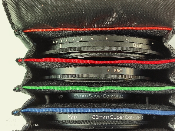

Αρκει να μην του δινει βινιετα το στανταρ γιατι το F-Pro εχει χοντρο δαχτυλιδι και ειναι διπλό στο CPL / μιλαμε και σουπερ ευρυγωνιο φακο , εγω θα κοιταζα να το δοκιμασω πρωτα
Ναι και το δικο μου αν δεις το Variable ND ειναι τερας σε διαστασεις και υψος προφιλ
Κοιτα διαφορα με το αντιστοιχο της Syrp
1o και 4ο φιλτρο.
