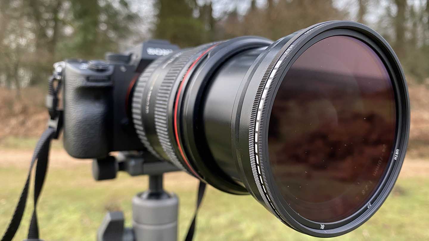

Ήδη χρησιμοποίησα το nano 2-32 σε μια βάπτιση, σε συνδιασμό με το generic ir cut που έχω. Το μόλις 1 στοπ που ξεκινά είναι πολύ βολικό, με φωτεινό φακό γλιτώνεις το συχνό βάλε-βγάλε. Χ σταυρούς flares και άλλα παρατράγουδα δεν παρατήρησα. Η περιστροφή είναι ομαλή. Με μια 1η ματιά στα αρχεία, υπάρχει ένα πολύ ελαφρύ tint προς το πράσινο, κάπου 30 μονάδες στο Resolve, αλλά δεν μπορώ να ξέρω την επίδραση του ir cut, πρέπει να το δοκιμάσω μόνο του. Συν ότι ήταν σε εξωτερικό χώρο με αρκετή... χλωρίδα.
Δοκίμασα πάνω στη p4k το παρκάτω variable nd και μια χαρά το βρήκα . H πρασινίλα στα σκοτεινά ελάχιστη και εύκολα επανέρχεται.
