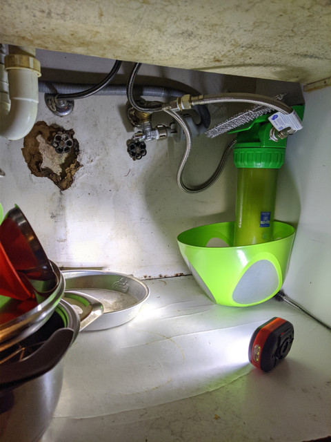

Bαλε καμια φωτο να δουμε την διαταξη και κανα λινκ αν βρισκεις απο τα κομματια που το αποτελουν γιατι δεν καταλαβα πως το εχεις στησει.

Αυτά εδώ είναι τα υλικά
Εδώ η συνδεσμολογία (απλά πράγματα, δεν είμαι κανένας expert υδραυλικός)
Πάντα συνδέουμε την κρύα παροχή. Το ζεστό νερό αλλοιώνει το φίλτρο άνθρακα.
Δηλαδή το κρύο σπιράλ της βρύσης το ξεβιδώνεις από την παροχή και το βάζεις στην έξοδο του φίλτρου και με ένα καινούργιο σπιραλ συνδέεις την παροχή με την είσοδο του φίλτρου.

Εμένα είναι έτσι..
Επίσης επειδή δεν θέλω να χρησιμοποιώ ζεστό στης κουζίνας, στέλνω αφιλτραριστο κρύο στην μια μεριά, και φιλτραρισμενο στην άλλη..
Οπότε εξοικονομώ και φίλτρο

Μια χαρά είναι και οικονομικό..
