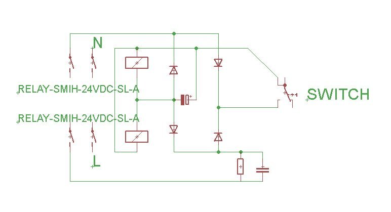

Λοιπόν χρησιμοποιώ ένα πολύμπριζο, το οποίο έχει ενσωματωμένο ένα φίλτρο (προφανώς surge). To σχηματικό του το παρουσιάζω πρόχειρα παρακάτω:
Στην ουσία τόσο ο ουδέτερος όσο και η φάση περνάνε μέσω δύο ρελέ (SMIH-24Vdc-SL-A) στα πρώτα πιν. Ενώ η έξοδος προς τα σούκο βγαίνουν από τα pin2 του κάθε ρελέ.
Χρησιμοιούνται 4 δίοδοι 1Ν4007, ένας ηλεκτρολυτικός 220uF/50V, ένας πλαστικός ΜΚΤ 0,68uF/250V, μία αντίσταση και ένας διακόπτης για on-off.
Να το καταργήσω ή να το αφήσω τελικά; Πάνω σε αυτό συνδέω ενισχυτή, προ, πηγή.

Νομίζω ότι αυτό που δείχνει το σχέδιο δεν έχει σχέση με φίλτρο. Μία γέφυρα ανόρθωσης είναι για να τροφοδοτούνται τα ρελέ είναι όταν κλείνουμε το διακόπτη.
Σίγουρα δεν είναι φίλτρο.

Αυτό του σχηματικού ΔΕΝ είναι φίλτρο, ένα remote ON/OFF είναι και μάλιστα προβληματικό μιας και παρεμβάλει δύο επαφές στην όδευση του ρεύματος άρα πιθανές αντιστάσεις άρα θερμότητα άρα πολλά άρα...
Σχετικά με την αναγκαιότητα ή όχι ενός καλού EMI-RFI φίλτρου στους ενισχυτές πιστεύω ότι είναι απαραίτητο φτάνει να είναι σωστά σχεδιασμένο και να αντέχει σε γρήγορες απαιτήσεις μεγάλων ρευμάτων.
Όσο για την καλύτερη εσωτερική κατασκευή αυτή είναι η απλούστερη!
