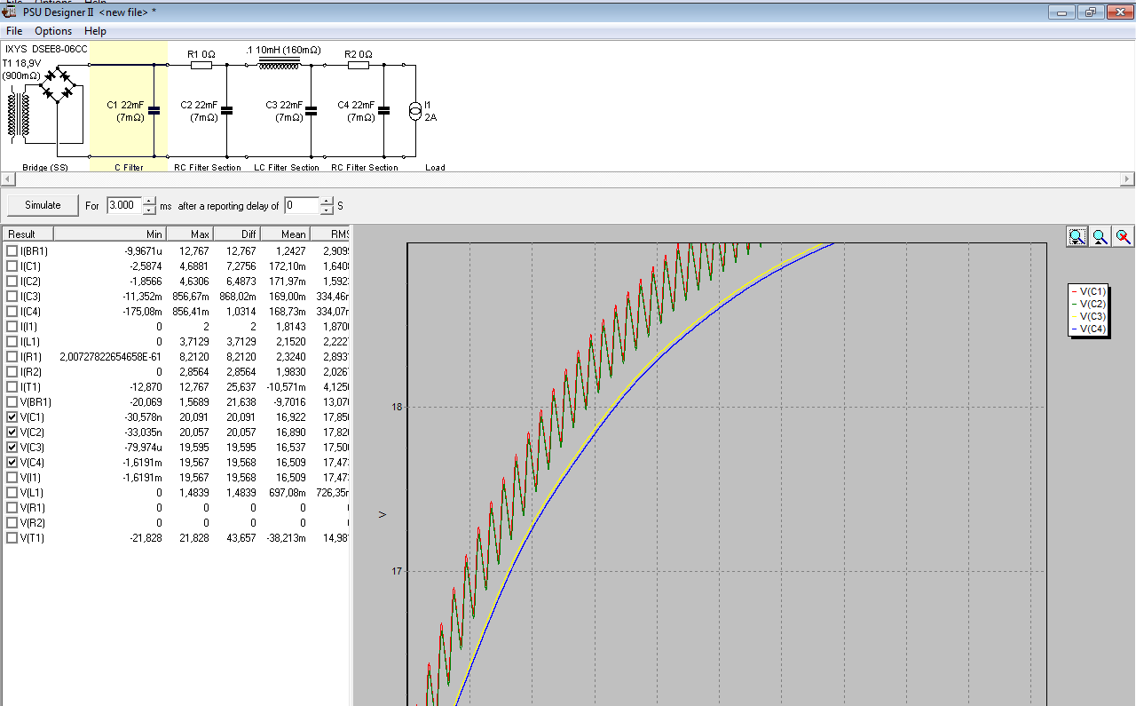

Παίζοντας με Duncan Psu...
Γενικά για choke θέλουμε να είναι χαμηλής αντίστασης κάτω από 0,2ohm και τιμή τα 2mH και πάνω (και τα 2μΗ κάνουν άψογα τι δουλεία τους)!
Θα πρότεινα επίσης 3 πυκνωτές πρίν και 3 μετά με τους μετά να είναι και οι καλύτεροι σε ποιότητα!!! ( Με λίγα λόγια αυτούς που έχετε να τους βάλετε μπροστά!)
