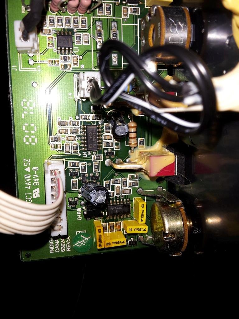

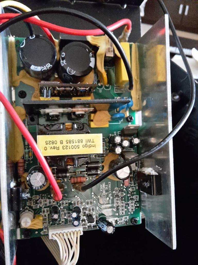

Το άνοιξα, δύο πλακέτες είναι όλο κι όλο αλλά δεν φαίνεται κάτι καμένο οπτικά.
Η δεξιά είναι της τροφοδοσίας και αφού δεν ανάβει καν το λαμπάκι, μάλλον αυτή έχει το θέμα.

Το πήγα σε έναν ηλεκτρονικό που μου συνέστησαν, αλλά δεν μπόρεσε να βρει τα σχετικά ανταλλακτικά για να το επισκευάσει και κατέληξα πάλι στην αντιπροσωπία.
Μου έκαναν 25% έκπτωση σε sub που είχαν ετοιμοπαράδοτα και κράτησαν το παλιό (δεν επισκευαζόταν ξανά και ήθελε αλλαγή πλακέτα).
