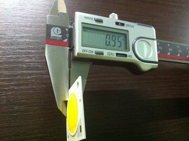

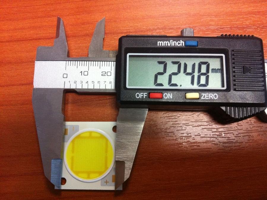

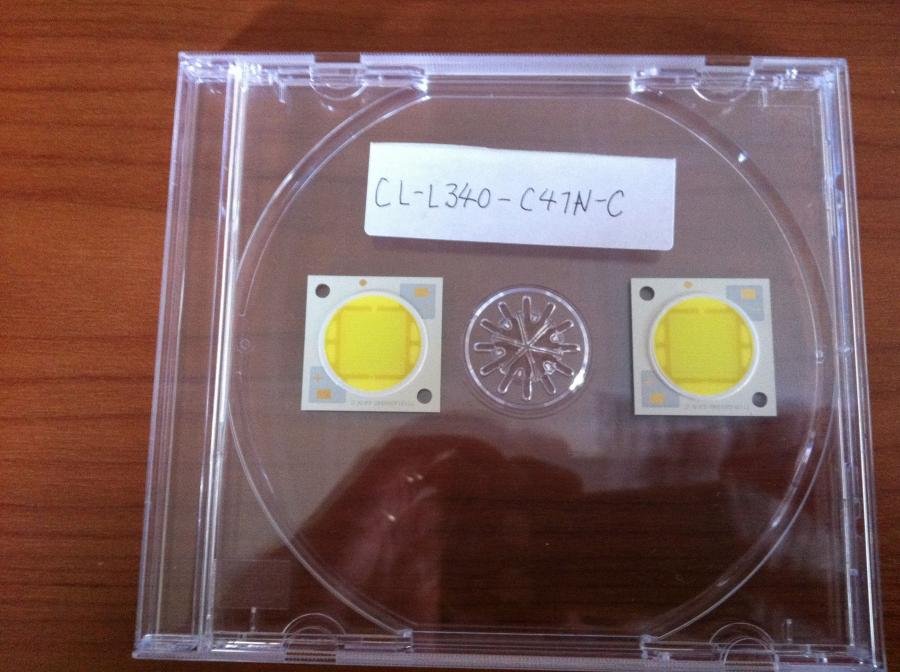

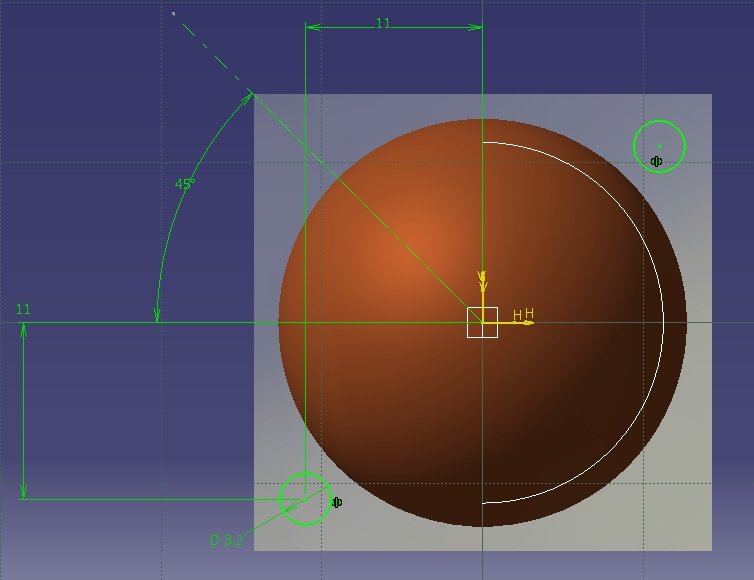

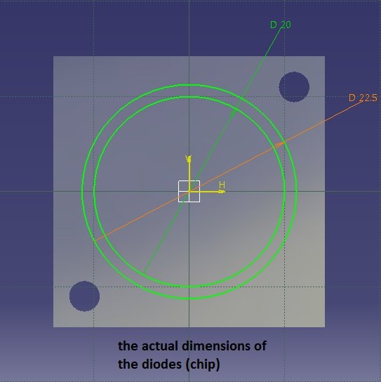

Επισης ζητησα απο την Citizen να μου στειλει 2 LED C L - L 3 4 0 - C 4 1 N - C (41W 4390 lumens) για να κανω τεστ και να φτιαξω cooling system με θερμοστατη σαν και αυτο που ειχα κανει για το σπιτι.
Βεβαια θα χρησημοποιησω ολα τα μηχανηματα που εχω, γιαυτο και πηρα το luxometer θα παρω και παλμογραφο και πηρα και ενα θερμομετρο με laser.
Ετσι θα εχω σχεδον ετοιμο το εργαστηριο.

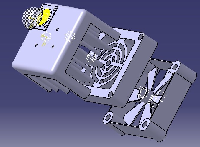

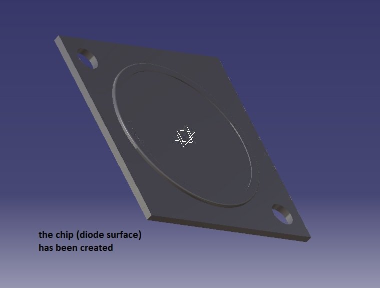

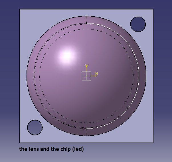

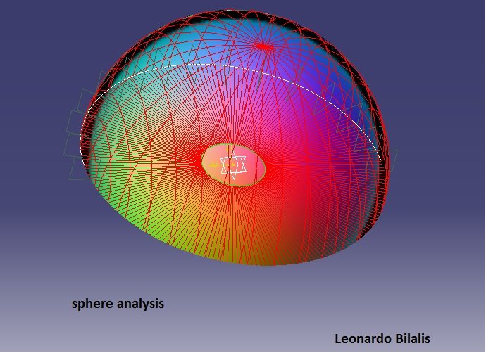

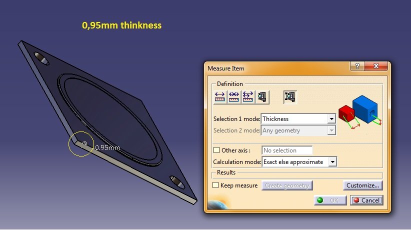

Θα χρησημοποιηθει CATIA v6 2012 για σχεδιο και αναλυση, και θα χτισω το πρωτοτυπο σε μηχανες της Stratasys.
Θα παρει καιρο αλλα οταν το τελειωσω θα ζητησω ενα μεγαλο ευχαριστω απο την CITIZEN που μου εστειλε δωρεαν τα 2 πανακριβα λεντ.
Παρτε μια πρωτη ματια απο την εργασια.

δουλευει στα 46 βολτ και 1,5 αμπερ. Το θεμα ειναι οτι πρεπει να βρω ενα σωστο κυκλωμα να το τροφοδοτησω.
Δεν ξερω αν υπαρχει κατι που να μπορει να δωσει σταθερα 1 αμπερ και να μπορω να ελενξω μετα την ταση.
Οταν τελειωσω το project θα ετοιμασω το κυκλωμα. Απλα πρωτα πρεπει να ολοκληρωσω το σχεδιο.
