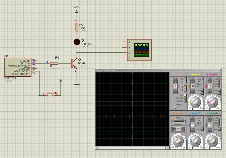

λοιπον για οποιον ενδιαφερετε και ξερει ας κοιταξει το παρακατω.
μονο που δεν μπορω να αναρτησω το ΗΕΧ αρχειο και ετσι πρεπει να το ποσταρω ως παρακατω.
:10000000D801D901DA01DB01DC01DD01DE01831653

οποιος θελει να το παρει κανει copy και το βαζει σε ενα txt αρχειο και μετα το κανει .hex
το φορτωνει σε ενα pic12f629 και τελος. Καντε και οτι εχω κανει στο κυκλωμα και θα δειτε τι κανει.
Τροφοδοσια 5 V.
