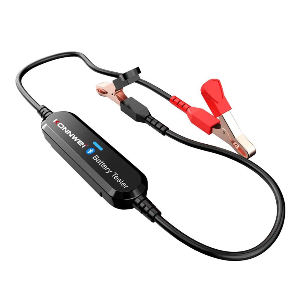

Αυτό το https://www.konnwei.com/product/441.html που πήρα, όταν πας να ορίσεις μια μπαταρία ζητάει τα εξής στοιχεία:
1. Όνομα (Βαζεις ότι θέλεις)
2. Battery type (6, 12, ή 24V)
3. In vehicle (Yes / No)
4. Battery type (Motorcycle, ordinary, AGM Flat, AGM Winding, GEL, Lithium)
5. Battery Standard (CCA, DIN, JIS, EN, IEC, SAE, MCA, BCI, CA)
6, Rated value ("Please input CCA value, not AH value, such as 80AH battery: 80AHx7=560CCA")
Ειδικά για τα δύο τελευταία (5 & 6) έχει κανείς ιδέα πως τα βρίσκω;;; Επίσης για μπαταρία αυτοκινήτου τι βάζω: ordinary ή κάτι άλλο;
Messenger
AVClub Addicted Member
31 January 2008
2,678
Αθήνα
Τα βρήκα τα παραπάνω αλλά τώρα έχω άλλο πρόβλημα με αυτό το κινέζικο:
Ορίζω σωστά την μπαταρία, ενεργοποιώ το Bluetooth του κινητού μέσα από το app (όπως σαφώς απαιτεί η εφαρμογή), πατάω το TEST και παίρνω την απάντηση "Bluetooth connection has timed out".
Έστειλα σχετικό εμαιλ στην Konnwei αλλά με τα κινέζικα αρχίζω και απελπίζομαι!

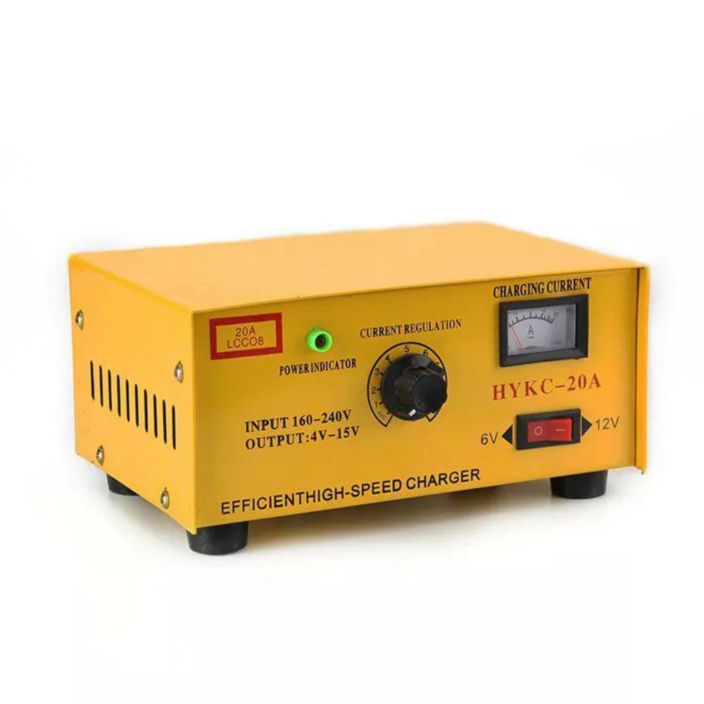

Ο φορτιστής που πήρα μάλλον είναι μάπα και ίσως επικίνδυνος για την μπαταρία. Σε μπαταρία αυτοκινήτου 40 ΑΗ οι άλλοι φορτιστές (αναλογικός Bosch και ψηφιακός LIDL) δείχνουν να φορτίζουν με περίπου 3 Α. Αυτός δείχνει περίπου 10Α ανεξάρτητα που θα βάλω το στρογγυλό κουμπί !!!
Φοβάμαι μην κάνω ζημιά!
Τον πήρα από εδώ: https://sfyri.gr/shop/fortistis-mpatarias-6v-12v-20ah-hykc-20a-eos-200ah/
Και στο Skroutz είναι εδώ: https://www.skroutz.gr/s/21360193/Huangiu-HYKC-20A-Fortistis-Mpatarias-Aytokinitou-6-12V.html
(Έτσι κι αλλιώς το sfyri.gr από το ideahellas του Skroutz μου το έστειλε, απλά πήρε την προμήθειά του!)

Τελικά τα επέστρεψα και τα δύο. Πάντως το κατάστημα sfyri.gr είναι τυπικότατο: Απαντούσε άμεσα και μου επέστρεψε τα χρήματα χωρίς δικαιολογίες κλπ. Απλά τα δύο αυτά ήταν απαράδεκτα από πλευράς ποιότητας ο φορτιστής και από πλευράς υποστήριξης (από την Konnwei) το διαγνωστικό ΒΚ100. O ορισμός της "κινεζιάς" και τα δύο.
