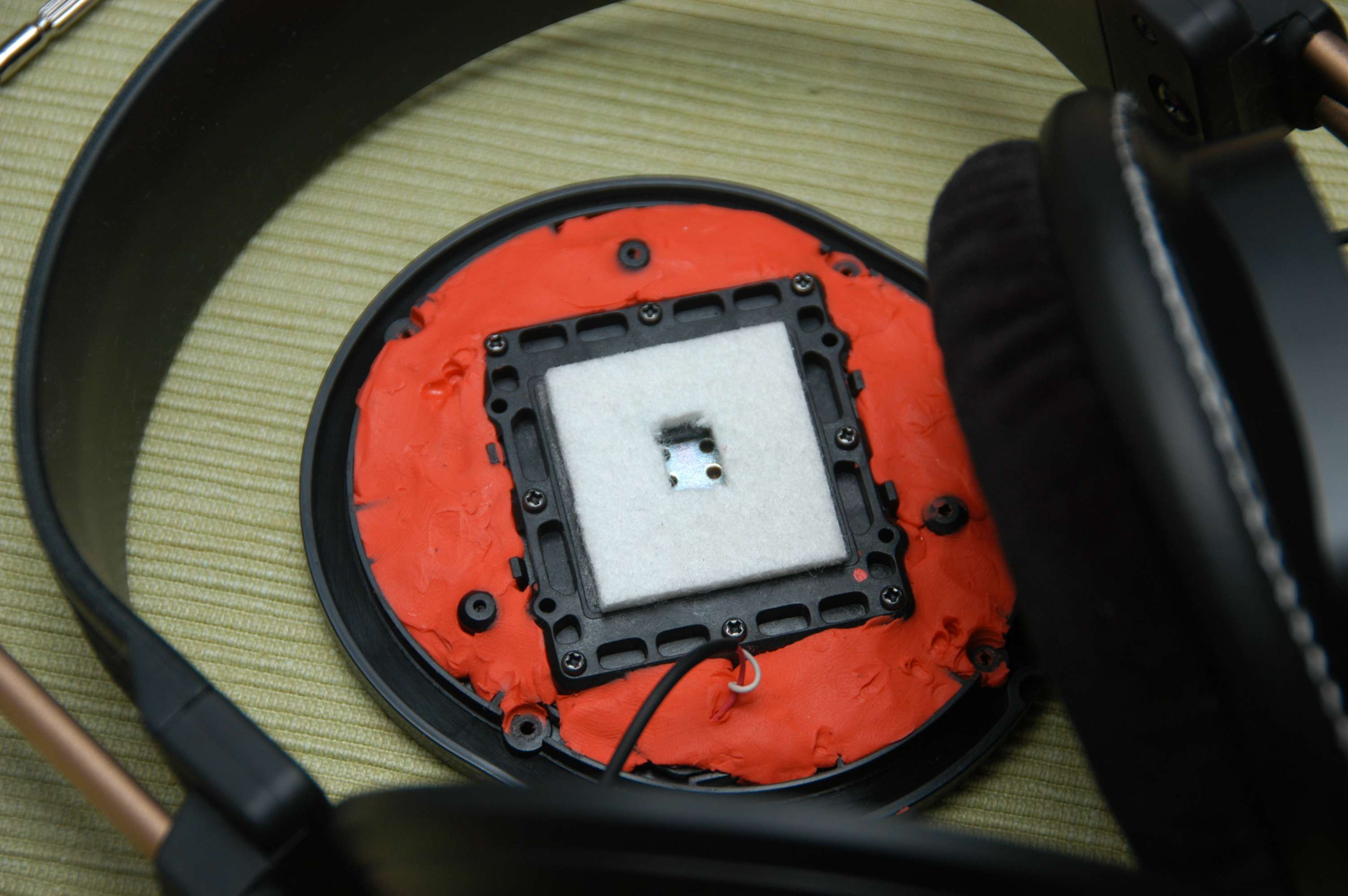

Πλαστελίνη στην μπάφλα, δεν έκανα τον κόπο να βάλω στις τρυπούλες του πλαισίου του driver, ούτε να επεκταθώ μέχρι την άκρη όπως κάνουν ορισμένοι, κατά την άποψη μου δεν παίζει ρόλο. Η πλαστελίνη είναι μάρκας Staedler... δεν νομίζω να παίζει ρόλο η μάρκα, αρκεί να είναι πλαστελίνη (που να μην πήζει). Δεν απέφυγα την περιοχή που κολλάνε τα καλώδια (δεν ξέρω αν παίζει ρόλο).
Η τσόχα είναι περίπου πάχους 3 χιλιοστών αυτοκόλλητη, δεν θυμάμαι από που πήρα την συγκεκριμένη, πάντως του Jumbo οι τσόχες για τα έπιπλα είναι ολίγον τι λεπτότερες αλλά μπορεί να έχουν το ίδιο αποτέλεσμα, χρειάζεται να ανοιχτεί όμως το παραθυράκι στην μέση περίπου ίσο με μια κυψέλη του driver για τον έλεγχο του... αν κλείσει τελείως δεν θα μπορεί να δονείται ελεύθερα= overdamped.

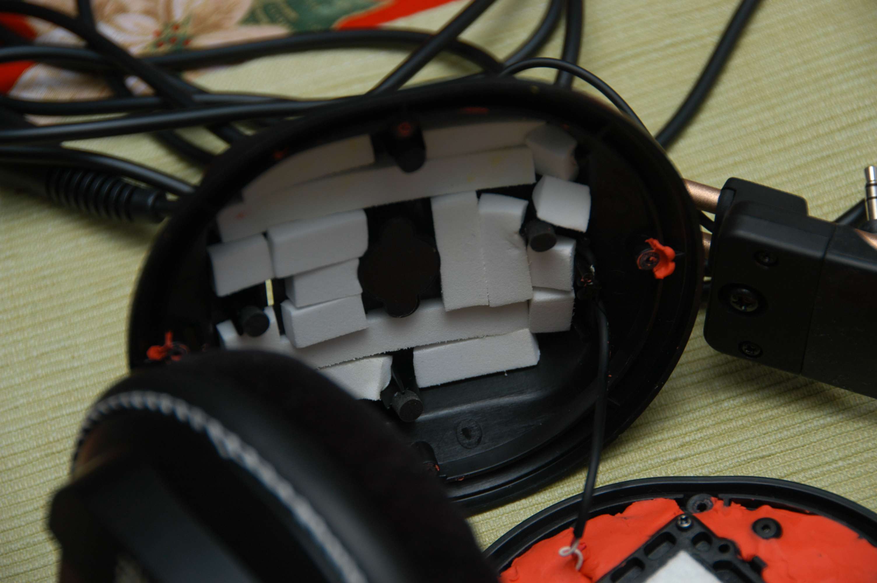

Εδώ χρησιμοποίησα αυτοκόλλητο αφρολέξ μόνωσης. Οι "ειδήμονες" το κάνουν με Paxmate (οι περισσότεροι) ή με Dynamat (λιγότεροι)...πάντως το ζητούμενο είναι να αποσβεστεί το πλαστικό... θεωρώ ότι το αφρολέξ αυτό είναι πολύ καλό και κάνει άψογα την δουλειά του (και είναι και πολύ φτηνό σε σχέση με τα προαναφερόμενα.
Άφησα μια μόνο γραμμή ανοικτή από το "παραθυράκι" μονώνοντας το με ταινία ηλεκτρολόγου, και από πάνω αφρολέξ... μάλλον πρέπει να το ανοίξω λίγο ακόμα (πιο πολύ bass reflej port).

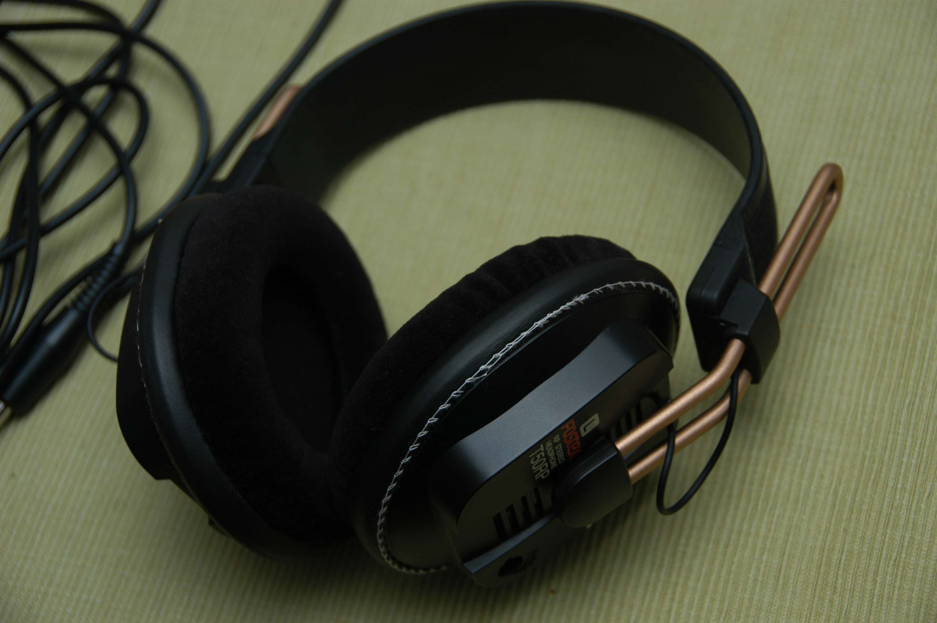

Ολοκληρώθηκε η μετατροπή βάζοντας σφουγγαράκια από Shure 940 τελικά, διότι έχουν βελούδο και είναι πιο άνετα από εκείνα των 840.

Έβγαλα τελείως την κολλητική ταινία που είχα για την ρύθμιση της εκτόνωσης αέρα (άφησα και τα τέσσερα ανοίγματα ανοικτά), και γέμισα με απλό βαμβάκι όλο τον χώρο ανάμεσα στην μπάφλα/driver και στην πλάτη του ακουστικού.
Θεωρία: ανοίγοντας τρύπες στην πλάτη κερδίζεις μπάσα, κλείνοντας μειώνεις... τοποθετώντας βαμβάκι (ή αντίστοιχο υλικό) ανάμεσα στο driver και στην πλάτη (μέσα στο ακουστικό) επίσης μειώνεις μπάσα... όσο πιο πολύ βαμβάκι τόσο λιγότερα μπάσα.
Η μόντα αυτή έχει περιγραφεί από το Faust3D http://wiki.faust3d.com/wiki/index.php?title=Fostex_T50RP η εικόνα στο τέλος της σελίδας.
Το μέγεθος του βαμβακιού αυθαίρετο περίπου 5χ5 και χωρίς να είναι διπλωμένο όπως ξετυλίγεται από το σακουλάκι του.

Οι απλές μετατροπές που μπορεί να τις κάνει ο οποιοσδήποτε αλλά και θεωρώ πια απαραίτητες είναι αλλαγή από τα μαξιλαράκια με αυτά των Shure 940 (βελουτέ), και το άνοιγμα των ακουστικών και το κλείσιμο των αεραγωγών.
