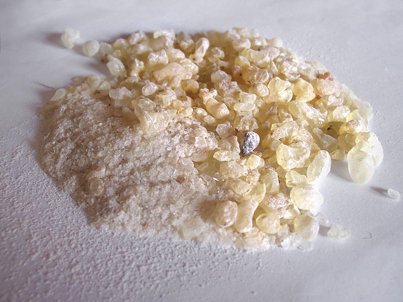

Και αυτο είναι το dammar , εαν το αφήσετε κάμποση ώρα ακίνητο το dammar κάθεται στον πάτο και φαίνεται σαν βλέννα (μπλιαχχχ) και χρειάζεται γερό ταρακούνημα !! πριν την χρήση του

λεει καπου, Density (kg per m3): 1.04-1.12
1 κιλο ανα κυβικο μετρο ????
Η αλήθεια είναι ότι άμα πιάσεις στα χέρια σου ένα κομάτι από το υλικό θα δεις ότι είναι πολύ ελαφρύ, αλλά τόοοοοοοοσο ελαφρύ... Περίεργο μου φαίνεται...
Αν δεν μας λεει ψεματα αυτος ο wikipediaς, Ευαγγελε, ενα κυβικο=1κιλο, 1 λιτρο=1 γραμμαριο, και 1cc = 1mg (!!!!!)
Γινεται ??????
