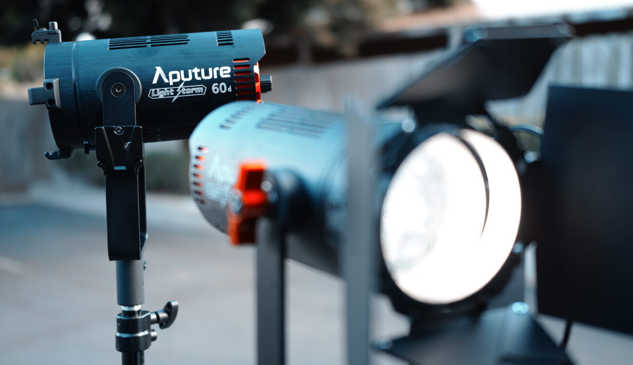

Aputure 60d and 60x Review
Το καλυτερο review που εχω διαβασει για τα υπεροχα νεα fresnel φωτακια της aputure.

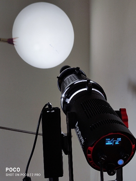

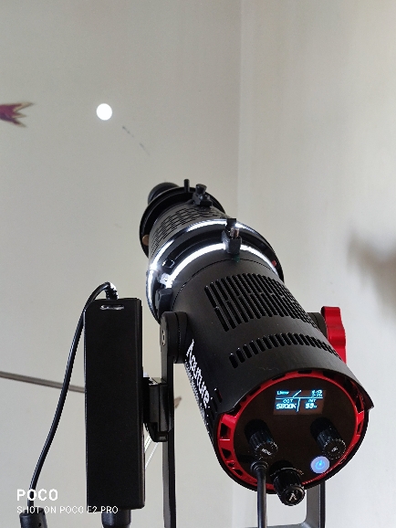

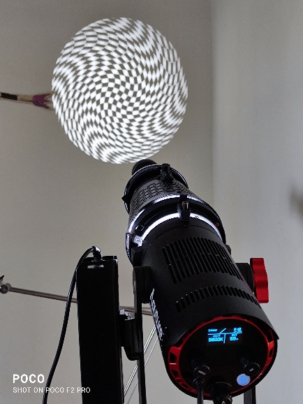

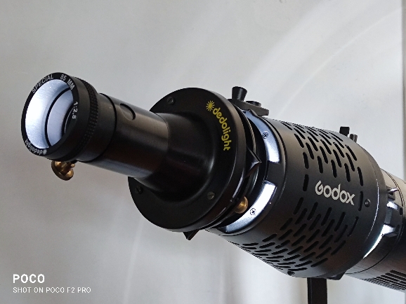

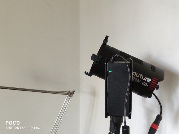

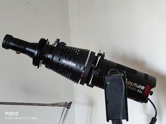

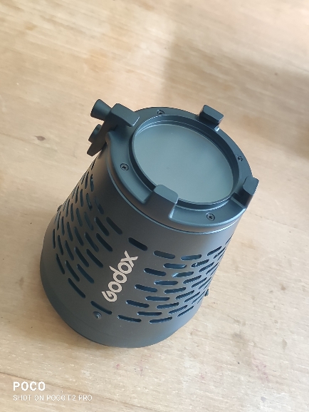

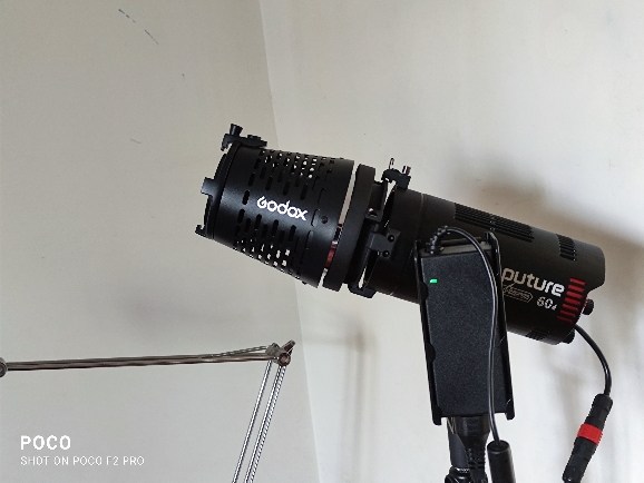

Αλλαγή πορείας στα μικρά led φωτάκια.
Εγκαταλειφθη το μικρό godx S30 ως μη επαρκες και σε φως (30w ειναι λιγα) και κυριως ως ποιοτητα κατασκευης και στραφηκα σε εναν ανταπτορα που βγαζει η Godox για bowens οπου μπαινουν ομως τα projectiles της (καθως και τα dedolight τα οποια εχει αντιγραψει μεχρι τελειας)
Ο ανταπτορας βεβαια εχει ενα diffuser μπροστα και πνιγει πολυ το πολυ φως που βγαζει το aputure 60D αλλά και παλι ειναι στα ιδια επιπεδα του S30 χωρις τα προβληματα του και κυριως αυτη η λυση μπορει να μπει σε πιο συνατα φωτα με bowens οπως τα aputure 120,300 και amaran 100,200 αλλα και τα αντιστοιχα nanlite forza και Godox.
μονο μελημα να μην σπασει απο την θερμοτητα το γυαλακι μπροστα (αν και δεν ειμαι βεβαιος αν αυτο θαναι κακο :D )
Στις φωτο επανω φαινεται το aputure 60D με την προσθηκη του ανταπτορα και στην συνεχεια με το dedolight projectile στο οποιο δοκιμαζεται ενα ωραιο πατερν σε γυαλινο gobo της Rosco και στην συνεχεια η ιριδα που δειχνει ποσο πολυ μπορει να ελεγξει την δεσμη φωτος.
Ανυπομονω να το βαλω και σε πιο δυνατο φως.
Ωραίο! Είδες αν Θερμαίνεται το φως καθόλου υπερβολικά από τα add ons ή περνά αέρας;
Το 60αρι ειναι υποδειγμα αεροψυκτου φωτος Evan. Το ιδιο δεν ζεσταινεται με τιποτα καθοτι ανοιχτο απο παντου (παρολα αυτα ειναι weather proof!!!)
Το ιδιο καλα "ανοιχτη" οπως βλεπεις ειναι και η κατασκευη του ανταπτορα αλλα αυτο μενει να το δουμε με κατι τουλαχιστον διπλασιο σε φως (αν ειχα ενα forza500 θα το ρισκαρα παντως να δω αν αντεχει)
Πολυ πολυ χαρουμενος παντως συγκριτικα με την λυση του ψευτικου S30.

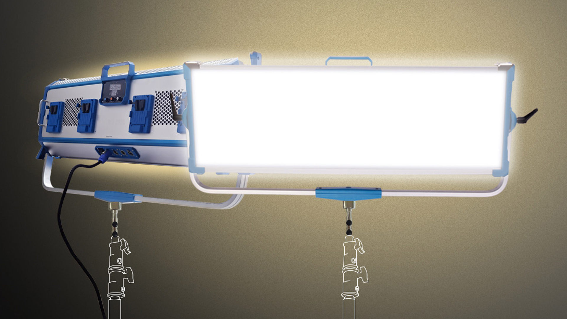

NANLUX Evoke 1200​
Τα βλεπεις και εισαι βεβαιος οτι ειναι αλλο ενα μελος της οικογενειας των Arri Skypanels
Αμ δε !!! Ειναι τα νεα DigitalFoto HELIOS-B500
