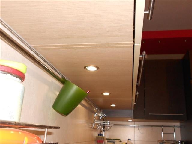

Φωτο απο τα κουζινοled σου!!!!!!!!!!!!!!!!!!!!!!!!!!!!!!!!!
lol sorry ξεχάστηκα :)
Εδω η φώτο μόλις τις είχα τοποθετήσει και ανάψει
http://imgur.com/8v2dPuq
Οπως βλέπεις τα ντουλάπια μου από κάτω έχουν "φάσα". Μέσα σε αυτήν έχει μπει το προφιλ αλουμινίου και μέσα στο προφιλ η λεντοταινία. Οι δύο λεντοταινίες ενώνονται μεταξύ τους μέσω καλωδίου που περνάει μέσα από τα ντουλάπια και πάνω από τον απορροφητήρα. Στα αριστερά και κάτω απο το ντουλάπι είναι ο διακόπτης για άνοιξε κλείσε όπως και το αυτοσχέδιο ντιμερ που σου ανέφερα.
http://imgur.com/a/PMkvn
Για ντίμερ δεν αξίζουν τα αυτοσχέδια μιας και είναι φθηνά τα έτοιμα απλά τότε βαρέθηκα να κατέβω να αγοράσω. Όλο λέω να πάρω ένα να αλλάξω το αυτοσχέδιο αλλά όσο δουλεύει κάνω τον κινέζο χααχαχαχ

Ευχαριστω Αγαπη.
Βεβαια τωρα αναρωτιεμαι.......
Χμ το προφιλ αλλουμινιου δουλευει σαν ψυκτρα.................αν η ταινια ζεσταινεται.
Το καπακι δεν κοβει φωτεινοτητα;;;; Αλλα και ποσο μειωνει την γωνια (120 βλεπω).
Ip 65 θελει μονο ο αποροφητηρας;; τα υπολοιπα τι απλη.
Αφου θα κοπει σε καποιο μηκος η ταινια, δεν θα εισχωρησει υγρασια;
Ποσο ευκολο ειναι να κοψεις την προστασια σιλικονης για να συνδεσεις χωρις να καταστρεψεις;;;;;
Μηπως το ψυχρο ειναι κουραστικο, και απο την αντανακλαση στο ανοιχτοχρωμο του παγκου - τοιχου;;;
Μηπως το ζεστο δεν φωτιζει;;;
Δεν ειναι για να τα απαντησεις εσυ ολα αυτα βεβαια, παρα μονο αν εχεις βαλει ψυχρο ή θερμο.

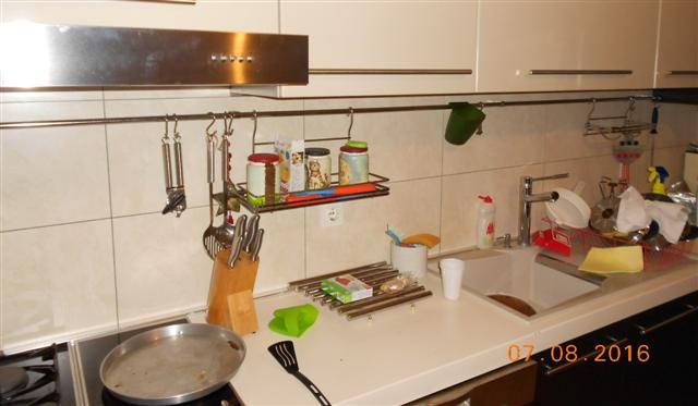

Και μια αποψη για το πως ειναι τωρα (σιγα μη κατσω να συμαζεψω το μπαχαλο για να βγαλω φωτο).

ΒΑσικά νιώθω ότι είαμστε εκτός θέματος και ίσως καλό θα ήταν να το πάμε σε ένα θέμα με λεντοταινίες ξεχωριστά.
Θα σου απαντήσω σε όλα όμως ένα ένα
Το προφίλ αλουμινίου δεν ζεσταίνεται τουλάχιστον όχι όπως λέμε ότι κάτι είναι "καυτουλι". Οι λεντοταινίες δεν άνεβάζουν μεγαλες θερμοκρασίες οπότε δεν έχεις θέμα από εκεί.
Το καπάκι του προφίλ είναι ένα diffuser ουσιαστικά. Διαχέει το φως πάνω του μιας και απο μέσα αν το δεις πέρα από την "αμμοβολιμένη" επιφάνεια έχει κάποιες γραμμές για να βοηθήσει το φως να πάει παντου. Αυτός είναι και ο λόγος που το προτιμάω όταν θέλω να δώσω ομοιόμορφο φωτισμό κάπου και να μη φαίνονται τα μπιμπικια της λεντοταινίας. Φωτο τι εννοω
Στον απορροφητήρα σου δεν θα έβαζα λεντοταινία. Εχει δικό του φωτισμό αν θες να δώσει φως.
Αν είδες στον οδηγό στο σημείο που κάνω τις ενώσεις στη λεντοταινία βάζω θερμή σιλικόνη και απο πάνω θερμοσυστελόμενο μακαρόνι. Αν λοιπόν κάνεις αυτό και βάλεις και αδιάβροχη λεντοταινία δεν έχεις κανένα πρόβλημα.
http://www.thelab.gr/uploads/monthl..._diy.jpg.6e1ff3981eb125d4923aba7d88ae2353.jpg
http://www.thelab.gr/uploads/monthl..._diy.jpg.503c77eb887ff9b958e88274bce51e69.jpg
Αν θες να τις κλείσεις εντελώς μέσα στα προφίλ αλουμινίου υπάρχουν τάπες για κάθε προφιλ.
http://polyfot.gr/eksartimata.php
H Σιλικόνη με λίγο προσοχή και ένα κοφτερό μαχαίρι φεύγει εύκολα χωρίς να δημιουργήσει κανένα πρόβλημα.
Για το αν θα κουράζει το ψυχρό ή το θερμό τώρα. Η απάντηση είναι εσένα τι σε κουράζει απο τα δύο; Χαλαρώνεις στο σαλόνι το βράδυ με θερμό ή με ψυχρό φωτισμό; Προσωπικά με θερμό :)
Οσο για την ένταση του φωτισμού, αν βάλεις 5050 λεντοταινία με 60 leds/μέτρο θα χρειαστείς ένα ντιμεράκι για να την μειώσεις :)
