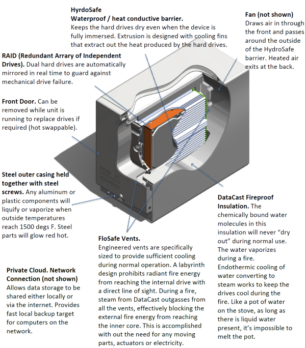

Αλλά ένα μικρό φορητό σχεδόν φρούριο για δεδομένα είναι εδώ:
http://www.anandtech.com/show/6259/iosafe-n2-a-disaster-proof-nas-with-synology-dsm
http://www.anandtech.com/show/6806/iosafe-n2-a-disasterresistant-synology-ds213/2
