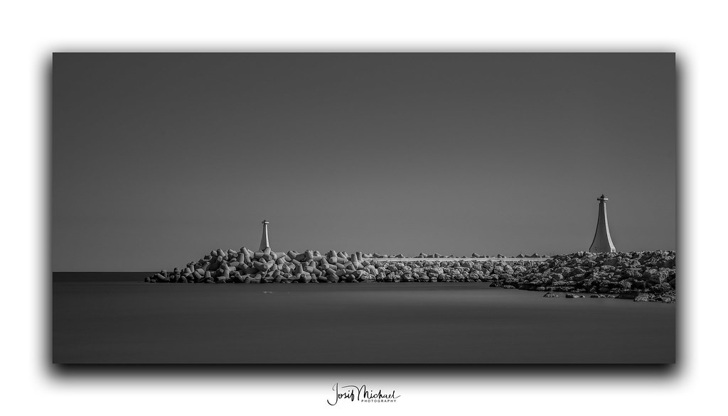

Σ' ευχαριστώ πολύ Ιωσήφ! Ωραίο θέμα και επεξεργασία στη δική σου. Μου θυμίζει το νησάκι της Filfla στη Μάλτα.

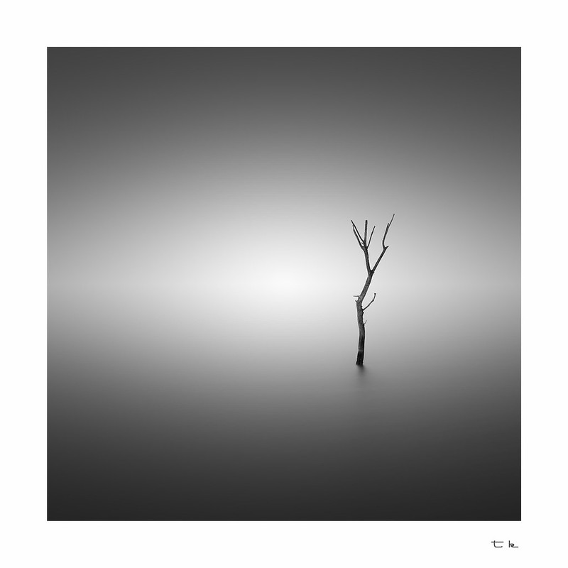

"thin density of light"
Ένα μίνιμαλ φωτογραφικό έργο, βασισμένο στη διαχείρηση του διαθέσιμου φωτός και του αρνητικού χώρου. Έπρεπε να αφαιρεθούν κάποια στοιχεία του background. Αυτό που κατ' εξαίρεσιν μου άρεσε ήταν η μικρή αντανάκλαση του δέντρου στο νερό...
Θόδωρε και Ιωσήφ οι δημιουργίες σας είναι υψηλής αισθητικής και έργα τέχνης σας και σας εκφράζω τον θαυμασμό μου .
