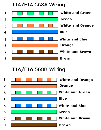

:grandpa: Δοκίμασες την κλασική τοπολογία
Πράσινο-άσπρο, πράσινο, πορτοκαλί-άσπρο, μπλε, μπλέ-άσπρο, πορτοκαλί, καφέ-άσπρο, καφέ;
Μία μικρή διόρθωση Tzimisce. H κλασική συνδεσμολογία για σύνδεση σε δίκτυο είναι:
Α/Πορτ - Πορτ - ΑΠρασ - Μπλε - ΑΜπλε - Πρασ - ΑΚαφέ - Καφέ.
Οχι μονο κλασσική, αλλά και απαραίτητη μιάς και τα καλώδια είναι twisted pair.
ποια ειναι η σωστη ρε παιδια γιατι εχω φτιαξει ηδη την μια πλευρα?

Η σωστή συνδεσμολογία είναι...
:drummer:
Και οι δύο.
Η μία είναι η 568Α και η άλλη (του Σάκη) η 568Β. -bye-
Η πρώτη συνδεσμολογία (568Α) είναι απαρχαιωμένη. Έχει αντικατασταθεί από την δεύτερη (568Β) εδώ και αρκετά χρόνια (νομίζω από το 2000).

ο Tzimisce είχε δίκιο, και οι δύο είναι τυπικά σωστές. Σύμφωνα με τα ANSI/TIA/EIA wiring standards καί οι δύο είναι αποδεκτές.
Η κυβέρνηση των H.Π.Α επίσημα ζητά την 568A στίς εγκαταστάσεις των κυβερνητικών κτηρίων. Το 568B ταιριάζει σε χρώματα με τα παλαιά στάντατντ της AT&T 258A.
Ανάλογα με τις πρίζες και τα Patch Panel που έχουμε βάζουμε τα χρώματα, αν και σήμερα τα περισσότερα από αυτά έχουν αυτοκόλλητα και για τις δύο συνδεσμολογίες.

Πάντως, όσο κανείς θέλει να φτιάξει καλώδια μέχρι και CAT5e είτε FTP είτε UTP, τα πράγματα είναι σχετικά απλά γιατί τα επιμέρους καλωδιάκια (κλώνοι) είναι σχετικά ευέλικτα.
Εκεί που ζορίζουν πολύ τα πράγματα, είναι όταν θες σύνδεση 1GBps και για καλύτερα προσπαθήσεις με καλώδιο CAT6 (όχι ότι δε βγαίνει και με καλό CAT5e βέβαια).
Τί να πω, πολύ "δύστροπα" τα καλώδια αυτής της κατηγορίας!

Εγώ πάντος δεν ενοούσα 'καρφωμα' στo RJ-45 ( Patch Cable ). Αυτά καλό είναι να τα αγοράζεις έτοιμα. Αναφερόμουν σε πριζάκια ή Patch Panel, αλλά όπως λέει και ο Tzimisce και πάλι κάλους θα κάνεις.
Μπορεί το Cat 6 να είναι δύσκολο στον χειρισμό αλλά με μπριζάκια στα άκρα κάνεις την δουλειά σου μιά χαρά.
ΑΝ μιλάμε για δύσκαμπτο UTP/FTP/.. και προσπαθούμε ντε και καλά να βάλουμε βύσμα RJ45 στα άκρα.... είμαστε μακράν των τεχνικών προδιαγραφών.
