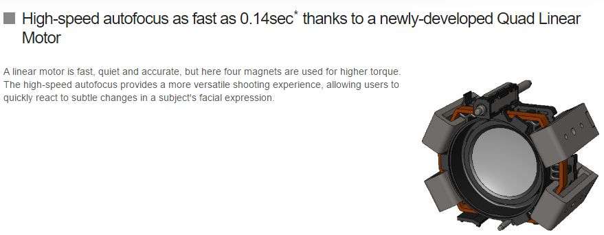

Και ο 90/2 έχει LM, το οποίο είναι και τετραπλό, ενώ στον 16-55/2.8 είναι διπλό και στον 50-140/2.8 τριπλό.
http://www.fujifilm.com/products/digital_cameras/x/fujinon_lens_xf90mmf2_r_lm_wr/features/index.html
kai oi 18-55mm 2.8-4 kai o55-200 3.5-4.8 εχουν LM motor , με πολυ καλα αποτελεσματα (απο το λιγο που ειδα).
