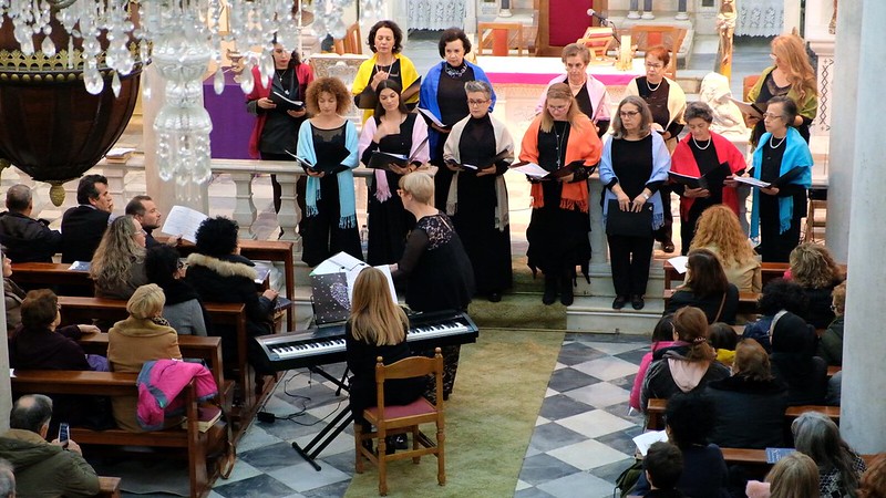

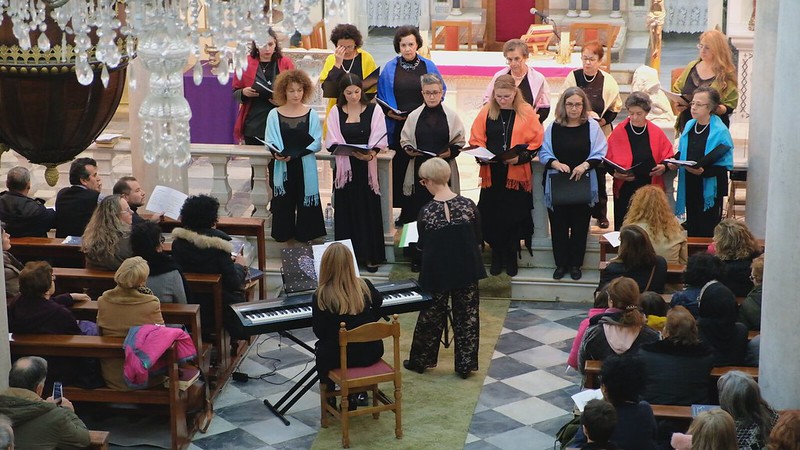

Εδώ σηκώνει κουβέντα.
Τα καρέ είναι Screenshots από χτεσινό βίντεο.
Το πρώτο είναι ατόφιο από το βίντεο της μηχανής και το δεύτερο από editing video χωρίς όμως επεξεργασία αλλά μόνο crop με το corel video studio 2018.
Γιατί τόσο μεγάλη διαφορά στα χρώματα και όχι μόνο, το βίντεο είναι τραβηγμένο με το standard profile +1 color.

κοιταξε το output του corel, μηπως εχει καποια ρυθμιση για τα Level.
Βαλτο στο auto, αλλιως δοκιμασε να το αλλαξεις (πχ απο video σε RGB ή το αντιστροφο.)
Δεν ξερω δυστυχως το προγραμμα και τις επιλογες του, αλλα υποψιαζομαι κατι τετοιο.
Δοκιμασε επισης καποιο αλλο προτυπο output, αλλο video format (Πχ mp4, mov, avi Κλπ)
Ότι βλέπετε στα screenshot αποτυπώνεται και στα video.
Βλέπω ότι τα χρώματα αλλάζουν με το import στο corel και όχι μόνο στο export.
Αλήθεια από τα δύο ποιο σας αρέσει πιο πολύ;
δεν αλλαζουν τα χρωματα, αλλαζει το contrast στην ουσια.
Απο full RGB (0-255) πηγαινει σε limited - studio(16-235) γιατι υποθετει οτι το βιντεο ειναι γυρισμενο ετσι (απο βιντεοκαμερα ισως).
Κοιτα μηπως υπαρχει καποια τετοια ρυθμιση και στο input...καποια προγραμματα το αναφερουν σαν interpratation levels .
https://www.youtube.com/watch?v=cRFAL-TJWWw

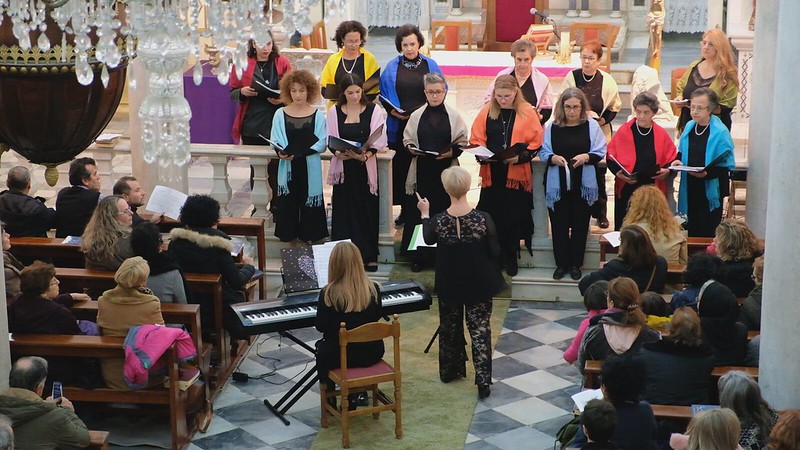

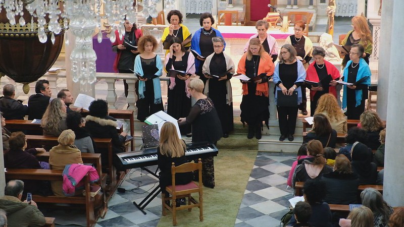

Επανέρχομαι.
Κανένα πρόγραμμα μάλλον δε βγάζει αυτούσιο το αρχείο όπως το πρωτότυπο.
Εδώ ένα δείγμα με το Handbrake (το πρώτο είναι το πρωτότυπο)

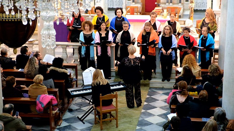

Και εδώ με το Premiere (το πρώτο είναι το πρωτότυπο)

Και στις δύο πάντως περιπτώσεις δεν είναι τόσο έντονη η διαφορά όπως με το corel.
